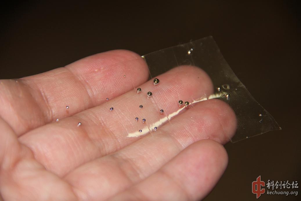

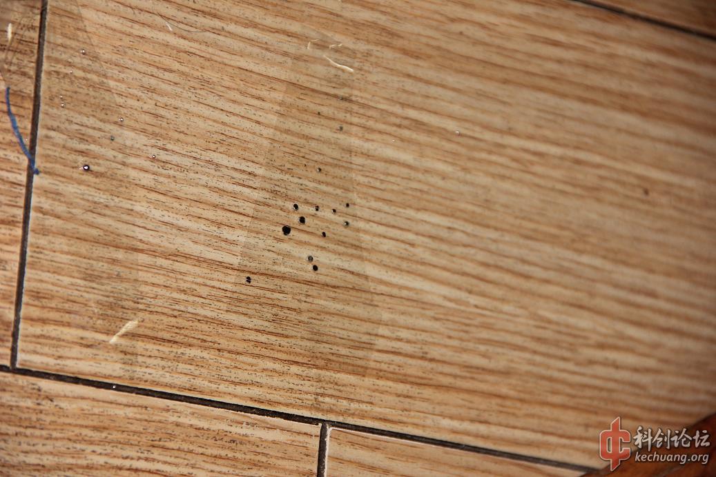

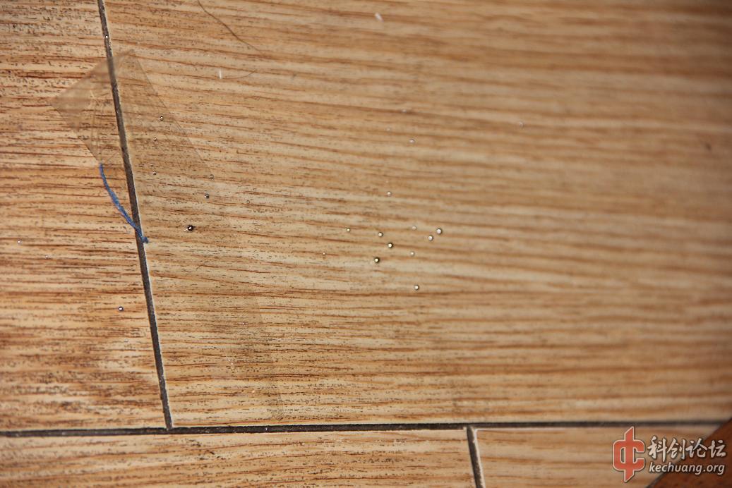

对于不易扫起的汞球,如落于低洼处、不平整地面、墙角的汞球,应当予以吸附。把包装用的减震海绵裁成小块,在汞珠上用力按压,然后轻轻拿起,汞珠就钻进海绵中去了。用力拧或者甩海绵,汞珠又会跑出来,所以要轻拿轻放,并迅速用塑料袋封装。海绵够不着的地方,方法是用细焊锡丝或者保险丝,经过多次对折做成麻花状,然后在5%左右的稀盐酸中活化,取出后在晾干之前即可用于吸附汞球。这种麻花状吸附器只要轻轻触及汞球,汞就会立即被吸走。如果焊锡丝、保险丝较粗,可以不遮成麻花状,而是活化后直接使用,只是吸附得慢一些。如果有表面光滑的金属锌丝,可以用锌丝进行吸附,对于表面氧化者,同样需要用盐酸活化。
