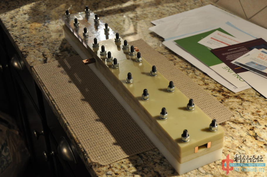

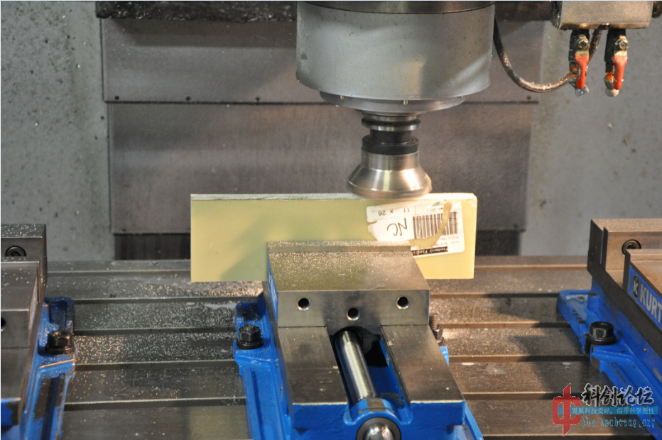

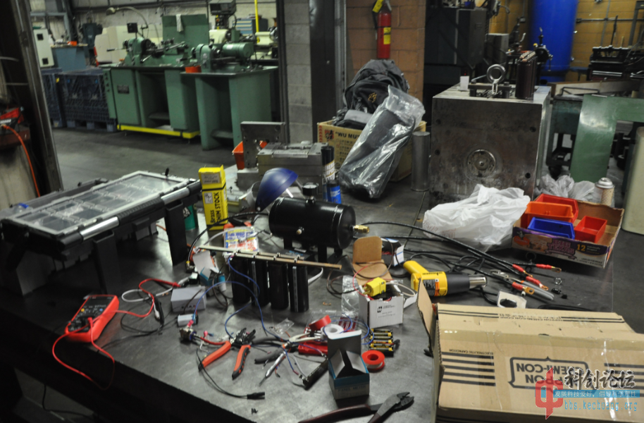

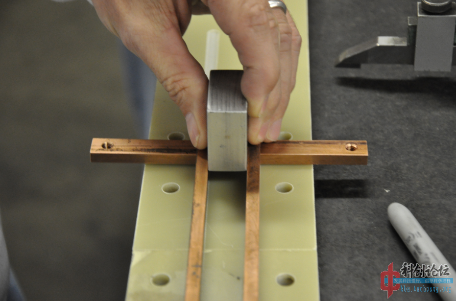

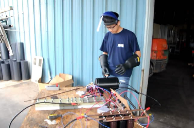

在美国做的电磁轨道炮 第一次制作希望大家给我提些建议。这次电磁炮是我自己设计的,我的叔叔XXXXXuman 也在设计上帮了我很多忙。同时在这里先感谢下科创论坛各位朋友上次的意见和支持。 这次的电容太小, 没办法,没预算了, 美国电容贵啊。效果还是满不错的 205m/s(实际比这个还高)  喜欢就投枚硬币吧 [s:1]  这个视频前半部分是照片剪辑,后面是试射视频
Bilibili :XXXXXXXXXXXXXXXXXXXXXX/video/av1119424/
Av号: av1119424
上图

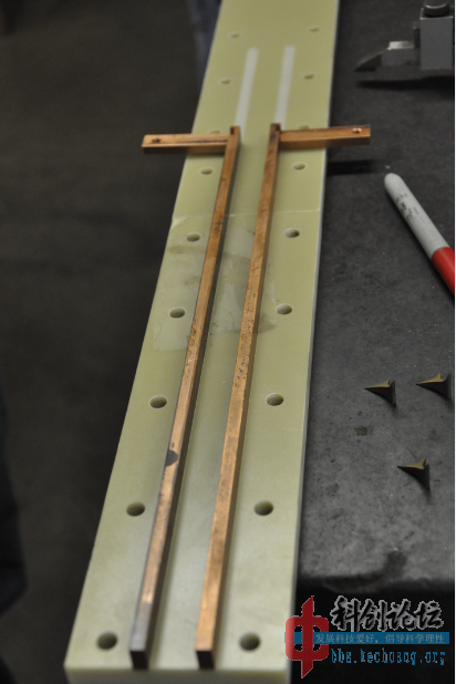

轨道长度 :60 cm
轨道材料 :Garolite G11
导轨材料:铍铜
电枢材料:铝合金
电枢体积:5601.202mm3
电容:450v 1800uf * 8 并联
初速度产生装置:气瓶 100psi DSC_0815[00_00_19][20140511-193328-1].jpg

有没有发射后轨道的图片

做工很不错,最后那个什么机器?雕刻机吗?

导轨上下有没有加磁铁之类的?
后面是用气推出子弹的,气体用氮气,轨道密封好一些不知道能不能减小烧蚀。
kevinoh作者
9年8个月前 IP:美国
726959
等我把SAT考完了会搞增强型的,外加磁场的确效率猛增
