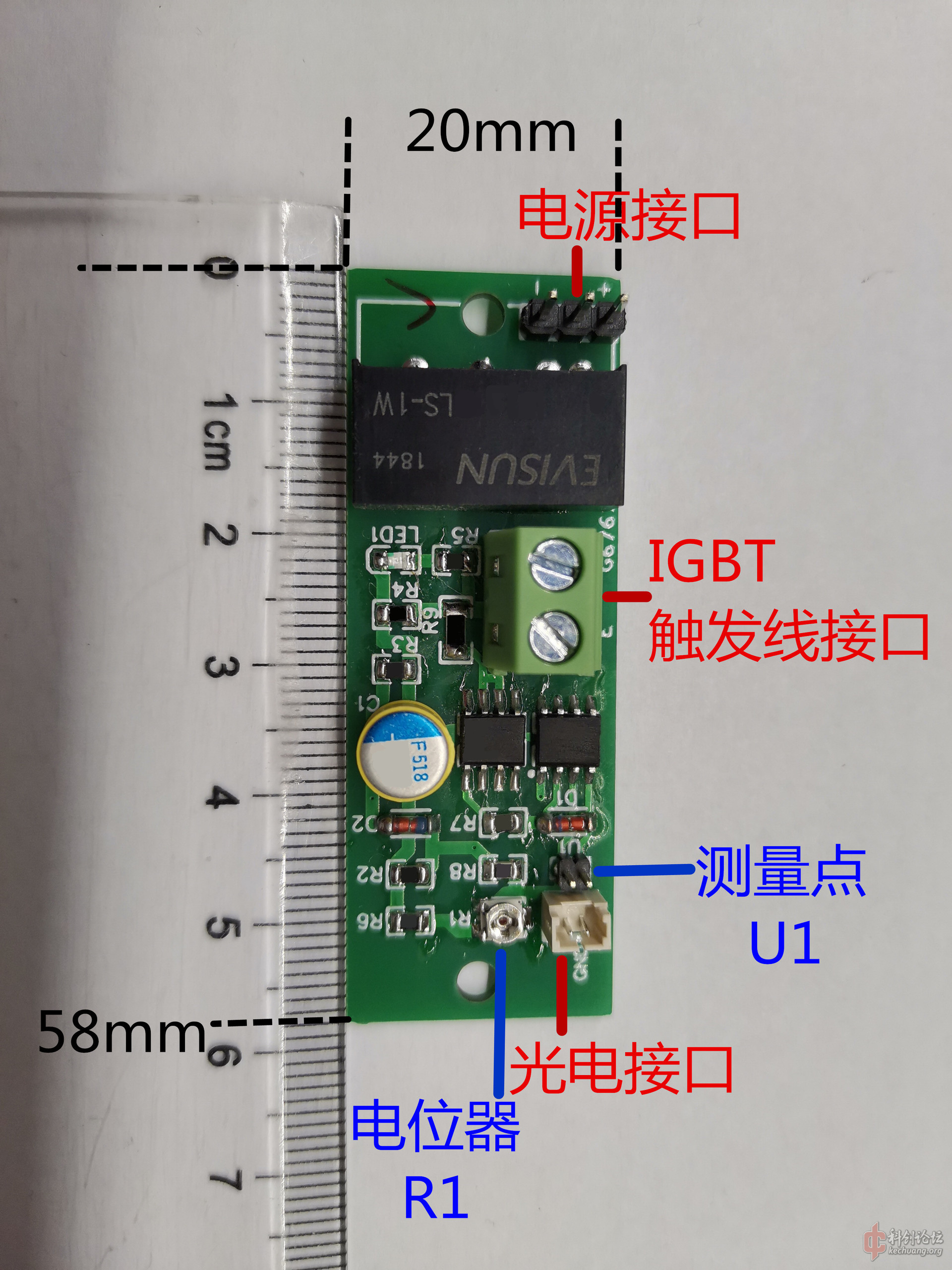

一、电磁炮专用IGBT驱动模块介绍:
产品图片:
1、尺寸58×20×12mm。
2、电源电压有12V和24V两个版本,两种性能参数都一样。
3、调试方法:上电后,通过调整“R1”,把“U1”两端电压整定为0.8~0.9V,调整好电压之后,再给电炮储能电容充电。如果不需要“这一级”线圈导通,可用短路帽将U1短接。
4、IGBT驱动脉冲上升时间<400nS。
      IGBT驱动脉冲下降时间<340nS。

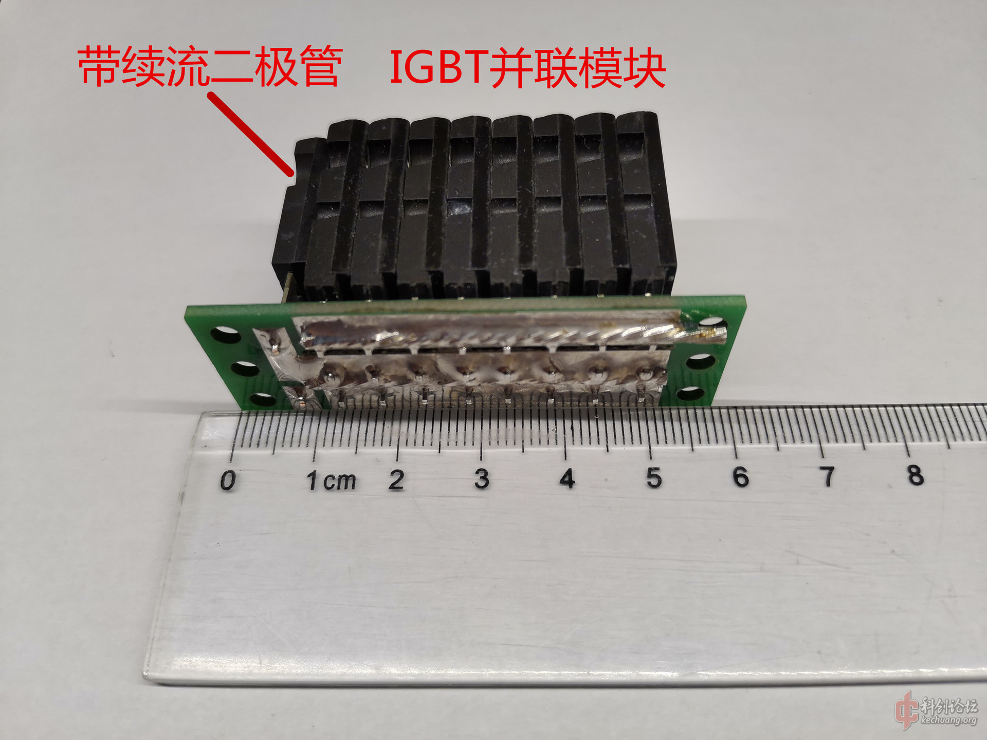

IGBT 8管并联模块介绍:
采用8个(G160N60UFD)IGBT并联,极限关断电流可达2000A,带有RHRG75120大电流高速续流二极管。可实现2000A电流的开关和续流功能。
接线如图所示:
mmexport1588435339223.jpg mmexport1588435349383.jpg mmexport1588435323371.jpg mmexport1588435381969.jpg

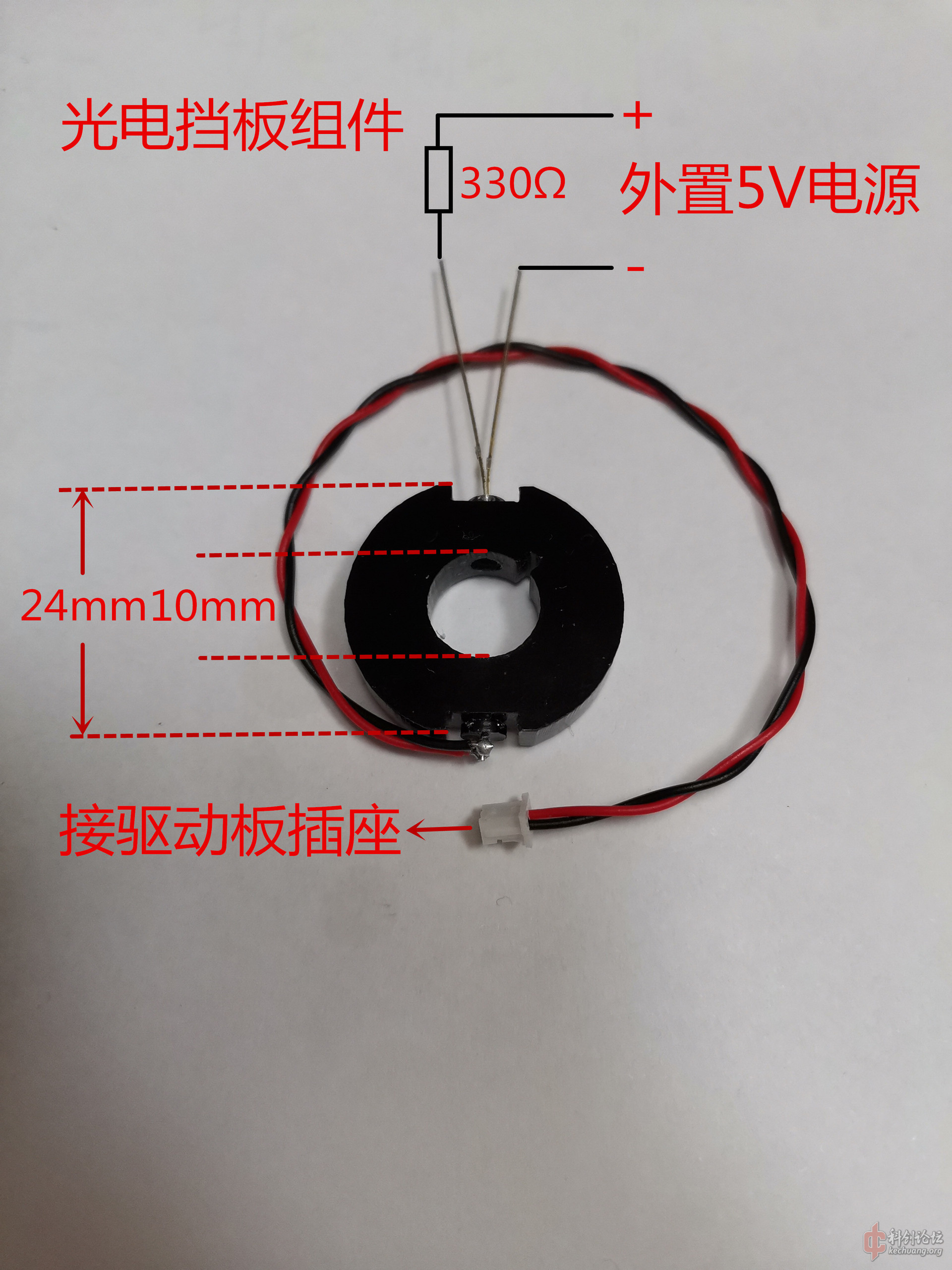

光电组件介绍:
采用一体化工艺制作成型,用于直接粘在9×10mm的碳纤维管上,作为线圈的固定挡板,同时具有弹丸的位置检测功能。红外线发射管需要外接330Ω电阻和5V电源。
