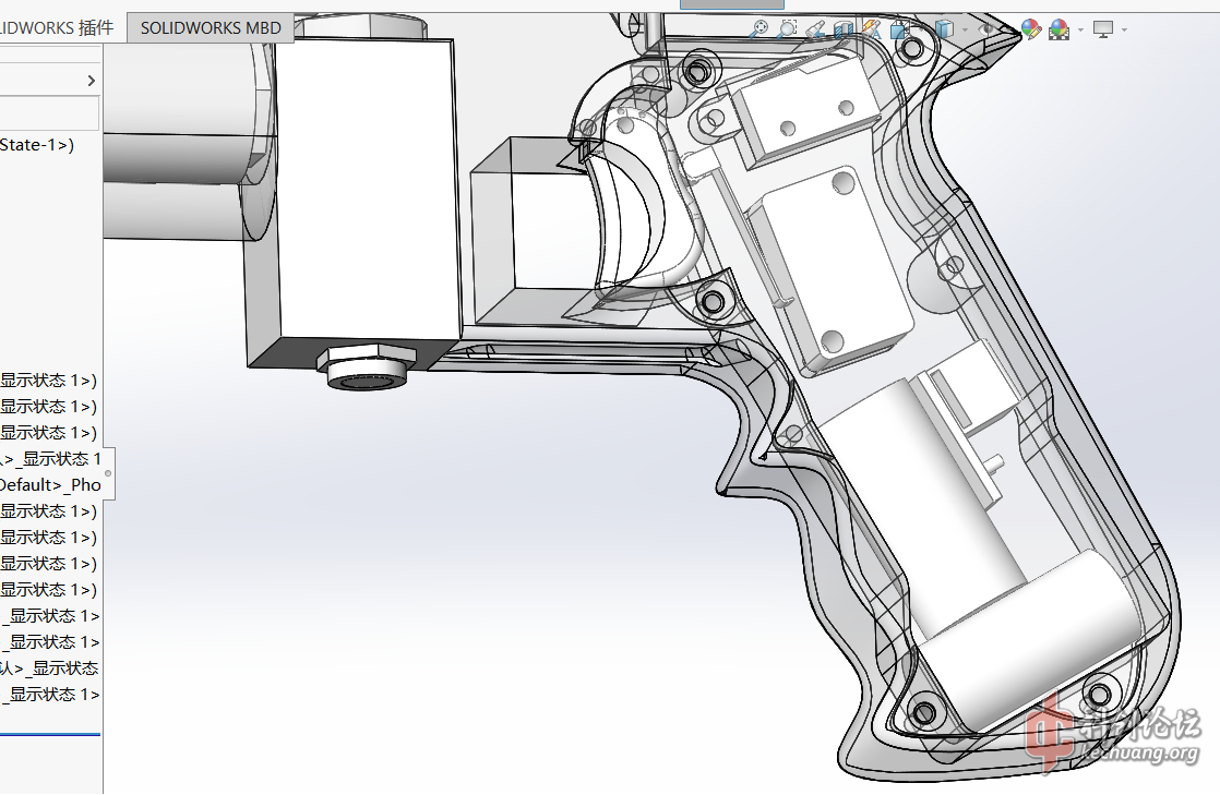

851808
机械设计基本完成了,配件准备的差不多,即将开始漫长的打印过程,保守估计,这一堆外壳至少需要打印一周的时间吧,不着急慢慢来。

支持支持,想起我之前用3D打印做过的某物模型。
这种触发结构和我的一摸一样,我谈一下经验,需要注意的是扳机靠微动开关触发。
是会存在一段距离的回差,由于杠杆的作用,微动开关的有效弹性距离是有限的,需要精确调试,而且很容易疲劳。
建议用二级扳机结构,或者和我一样用一根小的拉簧扣在扳机上,辅助复位。
再就是打印精度的问题,LZ的结构件可能需要切片软件支撑做的非常好,否则与热床接触面会粘连。
普通FDM的可能比较难以胜任,我后面是用打磨的方式加工装配的,很笨,最好能用一根光轴链接全身机匣。
这样会增加强度,并且便于装配。最后送上原来画的微动开关模型,仅供参考,欧姆龙的。
