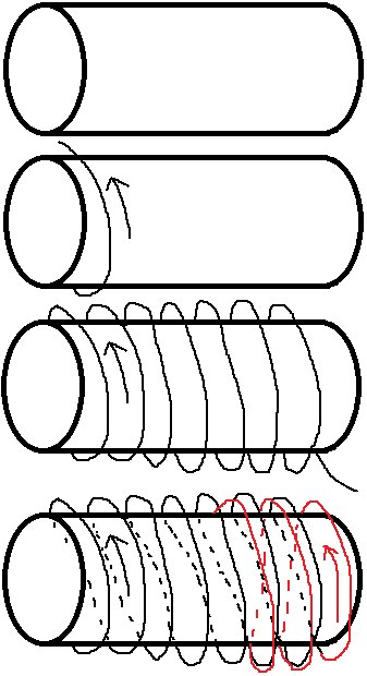

我们制作的Coilgun的电磁发射线圈在装入弹丸前可以看作一个空心电感,实际制作时也是空心的电杆,所以一般就不必考虑用磁环或者工字的磁芯了。下面我画了一张图来简单讲解下多层空心电感的绕法。由于纯鼠标+Windows绘图板,无专业绘图软件与绘图画板,图片质量恐怕不能满足众艺术系达人的审美需求,请多包涵。如果有自告奋勇的高才生愿意帮助本人美化甚至重制此图,不胜感激。
第一张图是发射用的空心管。
第二个是准备好漆包线后将一头留出抽头并固定于空心管上,固定方法可以考虑用快速方便的502胶水。 箭头的方向是绕线的方向。
第三个图是将第一层绕完后的情况,实际情况下恐怕线圈的密度会比这个要大的多,而且由于绕制的紧密往往带有预应力,可以参考本坛各坛友的作品。绕完一层后建议使用胶水固定一下,以防松动了要返工。
然后第四个图则是重点,为了区分开第二层我将颜色换成了红色,虚线部分是空心管背面的情况。请注意红色的箭头方向依然是与黑色箭头同向——没错,你没看错,就是以同样的方向继续绕线并折返回去,千万不要让“红色”的箭头以相反的方向绕线了,因为这样磁场的方向会改变,造成磁场的互相抵消,自然就没法发射了。
需要注意的是除了用胶水固定以外,建议使用硬卡纸,塑料片甚至有机玻璃板预先开孔并在空心管的两头固定住,以留出一个线圈绕线的范围,这样不但能够使绕线过程更加容易,还可以加大空间的利用率,使线圈的磁场更强。
