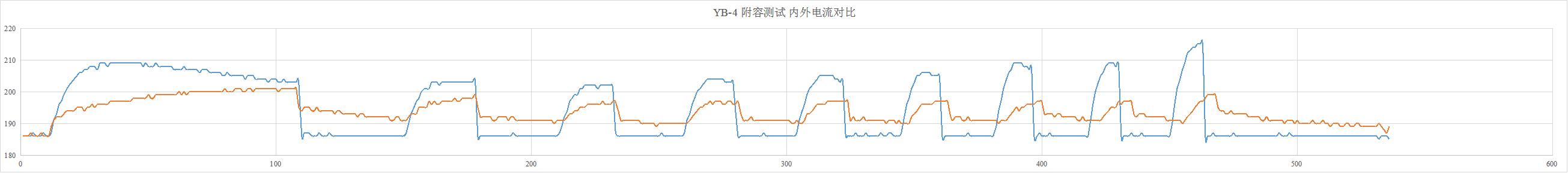

这是40000uf附加电容,近似速度下的电池组输出电流(橙红)与回路总电流(不含充电电流)(蓝)的对比,这里初级最大电流从不加附加电容的85A提升到了113.6A,提升有限。条件所限不能同时测内外路电流,后面几级的波形时间不一致。

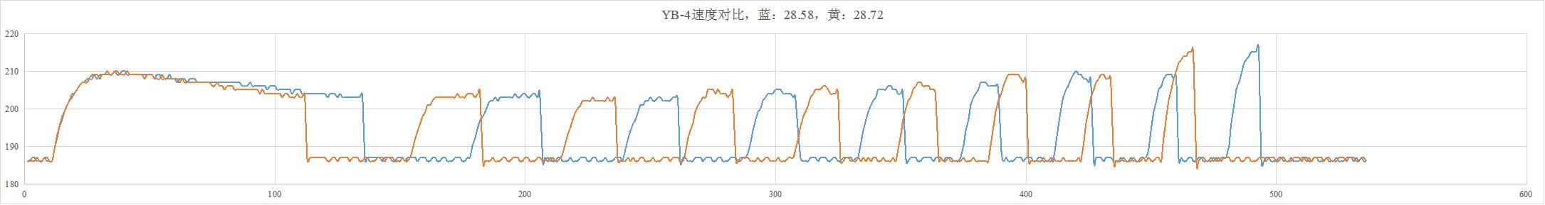

不同弹丸注入初速下的总电流波形对比,橙红色那一组注入初速稍快一点,出口速度只相差0.14m/s
