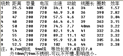

引用 liunian198:
这是你做的?但貌似不是紧密的吧,光电触发?720v的话这个效率也不低了。
只是计算,最终目标是这个,看图,做出来肯定要低一些.应该出速能上85吧.电焊机用的450V470uF要先去买20个,体积超大.做出来1.1米长, 2015-10-04_9级计算.gif
