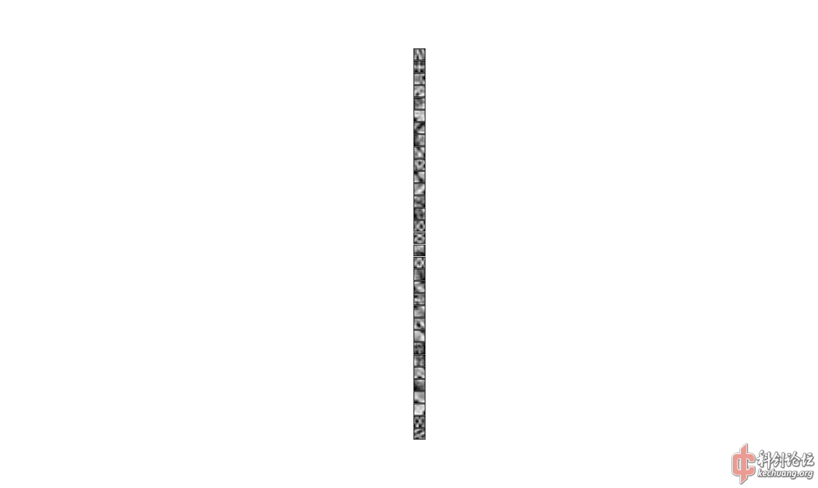

但是也遇到一些问题。数据集中用来生成背景的素材图,干扰主要是建筑物,从conv1的feature来看,网络已经学会了怎么从建筑物外墙棋盘般的背景中区分出无人机:
问题是这样效率比较低,比如我要丰富dataset,引入更多类型的背景,那么conv1的feature可能就不够用了,而加大conv1的后果就是……慢。尤其是,人眼在跟踪飞行器的时候,是处于一个在线学习的状态,即便是以前没有见过的无人机,看到在飞之后,就可以学习其外观并保持跟踪;即便是以前没有见过的背景,也应该可以实时适应,在视觉上能够积极地将无人机与背景进行区分(利用相对运动信息)。现在把feature全都做成死的、全都依赖训练数据,在实际环境中工作起来和人脑性能会差很远。所以要设计一个robust的tracker,很可能需要 cnn + lstm + very large real-world dataset,并按照抽象层次进行分阶段训练(从静态图片逐渐过渡到动态、从二维图像过渡到三维场景分析,而不是直接end-to-end)。将来会考虑用blender或者OSG生成这样的dataset。但在这之前,还是先认真刷论文吧。

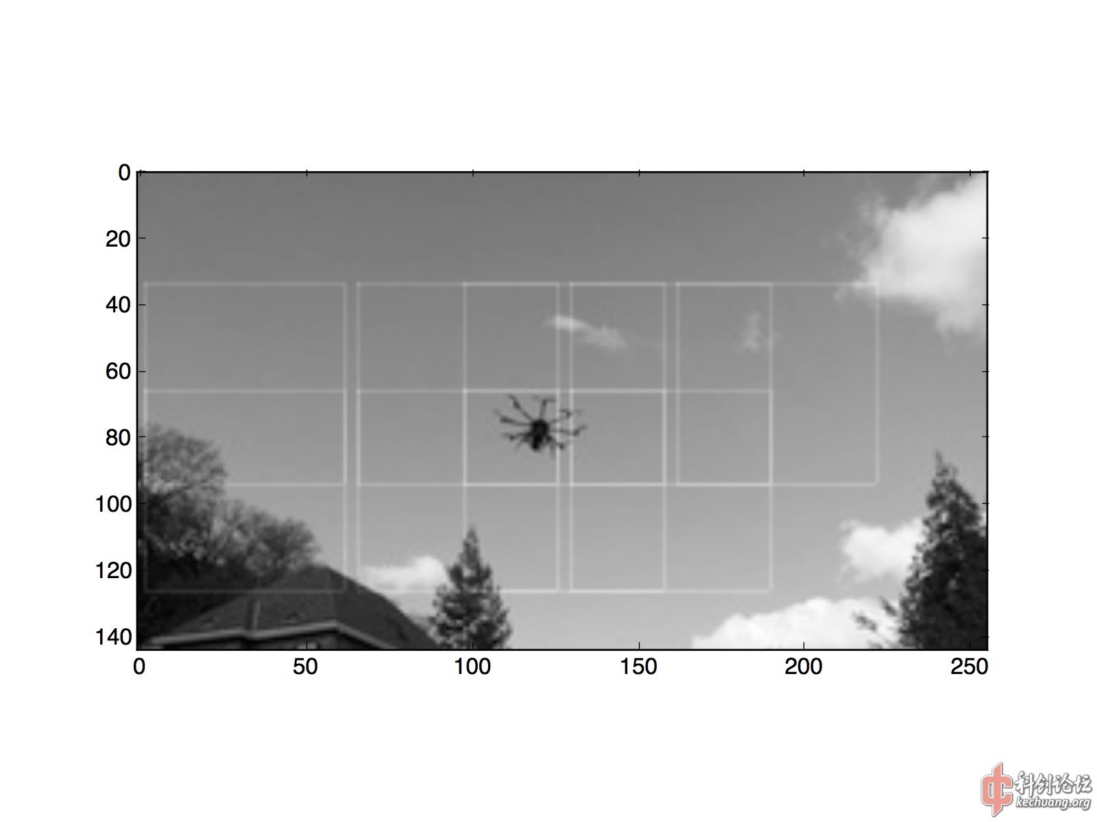

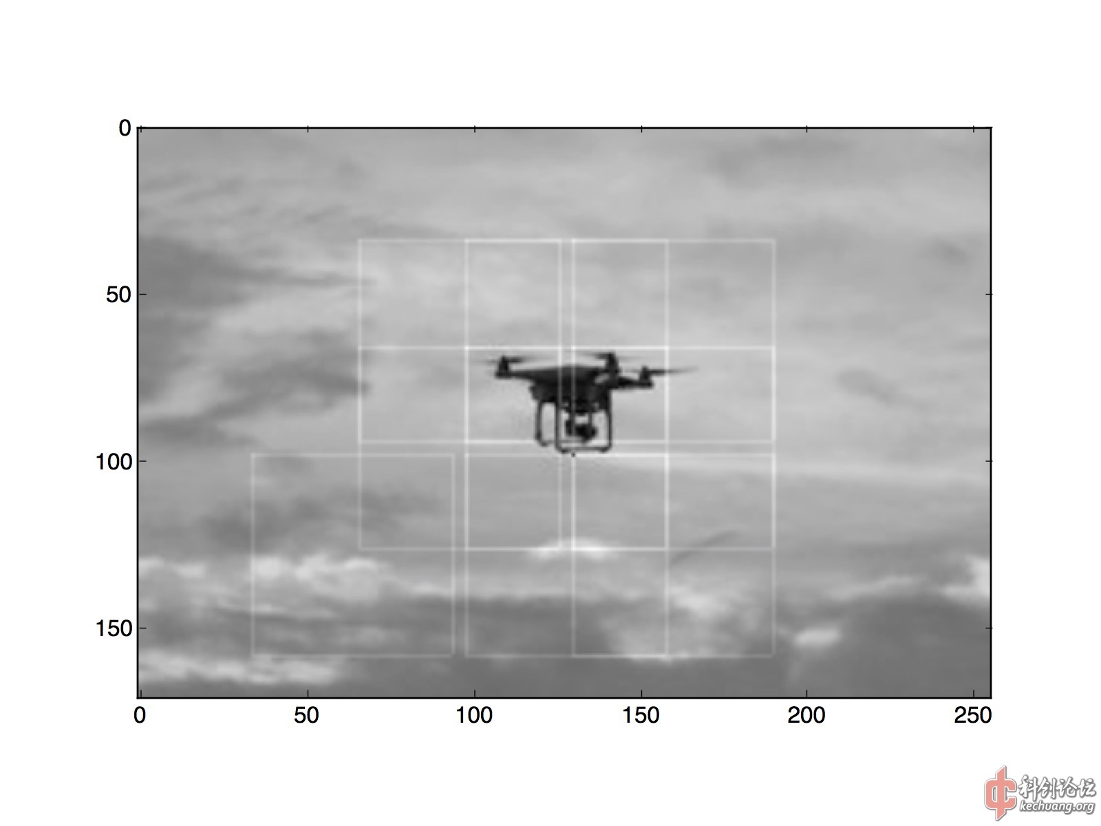

下图:经过训练的binary classifier,可以通过sliding window的笨方法,在图中大致标记出无人机的所在。cnn输入窗口的宽度是64,因此我每32个像素predict一次,保证窗口之间的重叠,而且比逐个像素slide要快1000倍。图中每个命中的64x64窗口,用一个56x56矩形进行了标记。
(请注意:每个小方格是32x32,predict window是64x64,每滑动32像素predict一次。框线是56x56.)

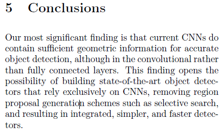

结果就生产了一大堆大家都很清楚两年之后一定会变成废纸的文章,有点像当年手机厂商张口闭口都是跑分的情况。R-CNN minus R XXXXXXXXXXXXXXXXX/abs/1506.06981 特别阐述了这一点。值得一提的是,他说:
对RPN的态度是Removing。
