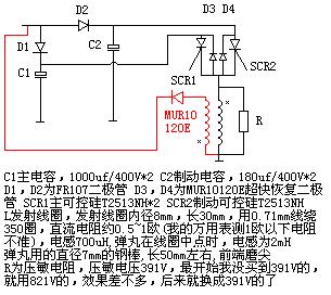

我做的电磁Q参数

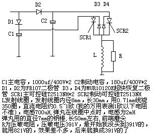

我做的电磁Q参数
充电和控制部分都没有画,这两部分和国外的差不多.
还有一些可以改进的地方,可以加入能量回收电路,虽然用SCR做的能量回收不会很理想,但是回收1/4~1/3的能量还是没问题的.
能量回收设想:
能量回收线圈可以用细一些的线绕,绕在主线圈外面,圈数和主线圈相同.
PS:磁阻式的速度想提高到100M/S估计不太可能,即使可能体积也太大了,主要是磁阻式的效率太低,才3%,现在把SCR换成IGBT也只是可以多回收一些能量,间接的提高能量利用率,现在这么多人在研究磁阻式的,为什么没人研究感应式的?
简易的感应式的结构和磁阻式的是一样的,几乎不用改装,只是弹丸结构有区别,用非磁质弹丸,在弹丸上缠绕线圈,线圈头尾连接,发射时将弹丸放在线圈中点靠前一点的位置,利用斥力的作用发射弹丸.
弹丸可以用铝制造,线圈圈数根据计算和实验确定.缠绕线圈是必要的,我曾经直接用铝弹放在中点靠前一点的位置,结果没有发射出去,那时我还以为这种结构不行,现在想来应该是没缠绕线圈,铝弹只相当于一匝线圈,结果感应的电压太小,导致电流太小,斥力太小.
以前看到GOLDCYD说他做了一个简易感应式的,发射铝弹,所以会有此想法,现在怎么没见他了?[em10]
