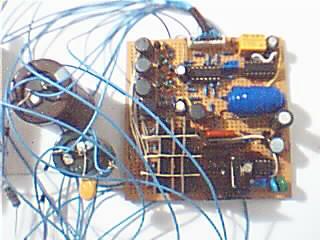

过年在家也做了下试验
做了一块SCR的4级加速板,工作情况良好,由于配套的4级加速线圈没有绕好,没有做4级连续加速测试,只实验了单级线圈,效果和以前的基本相同,可以穿透3层厚硬纸板.
板子是用万能板焊接的,零件安装密度很高,照的不太清楚.
板子包含电源保护部分,电源逆变部分,光电检测控制部分,放大驱动部分,可控硅功率及保护部分.
电源保护部分使用了一块LM339,有过压,欠压,反接保护,电源逆变部分使用的是BOOST电感回扫升压400V,使用了一块MC34063,外接功率管,光电检测控制使用了一块LM339,用红外发光管和光敏管做检测,延迟<1us,外接可控硅放大驱动,可控硅触发使用了驱动变压器隔离,可控硅功率部分使用的是俄佬的双可控硅V型开关控制,用压敏电阻做保护,每一级储能电容2000uf/400v.
现在的主要问题是加速线圈不好绕,一直都没绕出来,做这种带光敏管的多级线圈肯定要动用车床的,以后有时间有机会再绕,现在我的电磁Q试验要暂停一下了.
