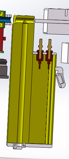

弹夹内部分了两部分,一边是8mm的直管,6mm钢珠装在里面,用一根弹簧顶着。装弹的时候把弹夹倒过来,钢珠放进去以后压上弹簧,但是长弹簧直接往里面压很难操作,所以弹簧实际是固定在一根外径8mm内径6mm的亚克力管里的,管口锉出倒角,直接按进去就行了。描述起来不好理解,过两天弹夹打印出来组装好我再上图。
另一边安装一块3S锂电池,这个没啥可说的。
