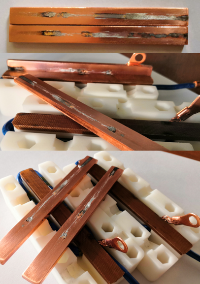

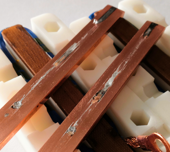

谢谢三水的建议,我曾经试过铜轨道(全家福中的底层两个),烧蚀也比较严重,因为铜太硬了,烧蚀严重的话难以打磨恢复(发射1s,打磨20min😂,有点头大)。
但是那时候无论是轨道支架还是增强线圈都不如这次记录中的轨道炮设计合理。
图为曾经设计的轨道炮
(储能装置为:10个2295μf电解电容并联,初始电压250v,发射后剩余电压120v;轨道参数:10×3×100mm;初速小于100,效率低于0.1%)
其他的暂时不提,增强线圈和轨道是用螺丝按在一起的,这点已经非常不靠谱了
