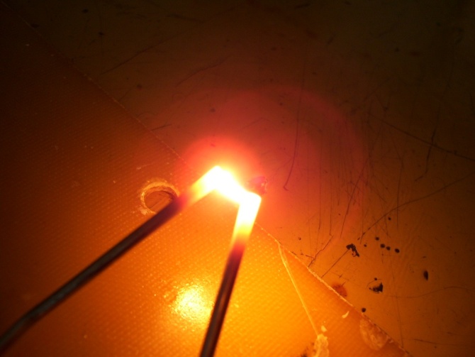

最近手头事情多,由于买到了5对UCC37321/37322,忙着把以前做的老特斯拉(现在成为我的实验设备了)电路改了一下,改成一个(驱动程式非常冗余的)DRSSTC,自动可以调节频率,依然还是494驱动,加了个TTL比较器,加上反相施密特触发搞了个自动锁频的TC.
其实自动锁定频率最佳的还是老外的经典 施密特+JK+特殊灭弧 组合。 (下个2KW DRSSTC就是它)
我这个是因为不想舍弃494而搞成了一个冗余的驱动程式

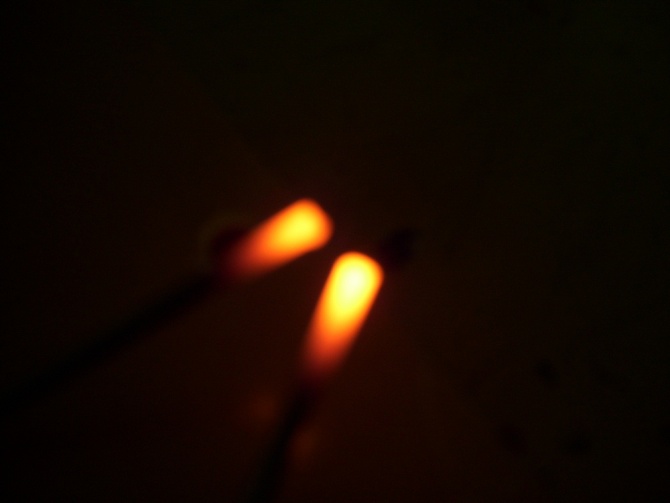

并了个560UF 电容,去掉灭弧中断电路。看到火焰如下:
(工作模式:平滑模式)
(火焰就是一坨,连续工作20分钟后,谐振电容爆掉,MOS 还顶得住)

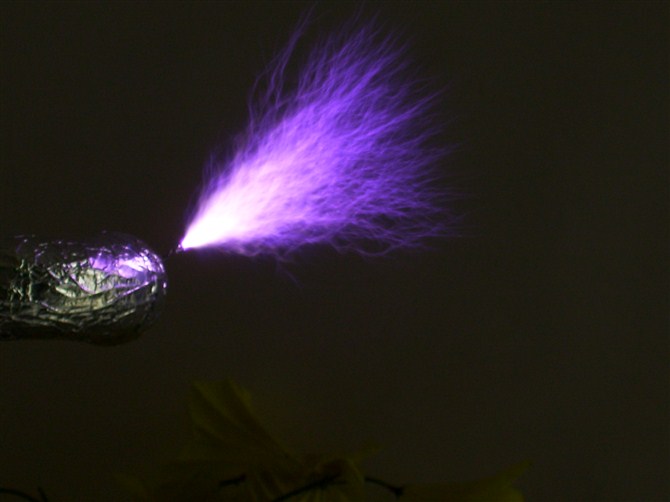

这个是之前150W 下工作的TC
特斯拉输出的高压用一根0.2mm的漆包线引出,接上放电的触头效果如下:
