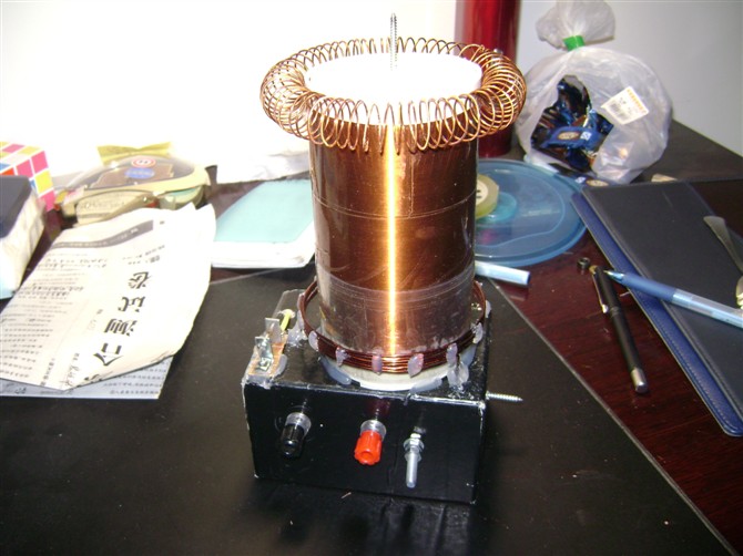

              以前绕的次级失败了    ,   狠心用锯子锯了·一截        完好的留下来        又整了个新的小TC
   效果不好     只能减小间隙距离    加大频率           没想到可以达到这个效果     还不错      发来SHOW一下
              工作电压12V         电流  :  约10A       自激驱动       电容串联四个2000V 153J
              火花间隙约0.6MM                      初级8~10KV           次级最长3CM       频率不明  反正很高    电弧很像SS的

这顶环无敌了

120W3cm很不合算呃..

做工不錯。。。就是那top...

次级似乎太胖了吧?

做工不錯。。。就是那top...
TOP应该裹铝箔..

地下面绝缘不好吗?怎么电弧从那出来了呢
