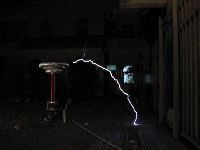

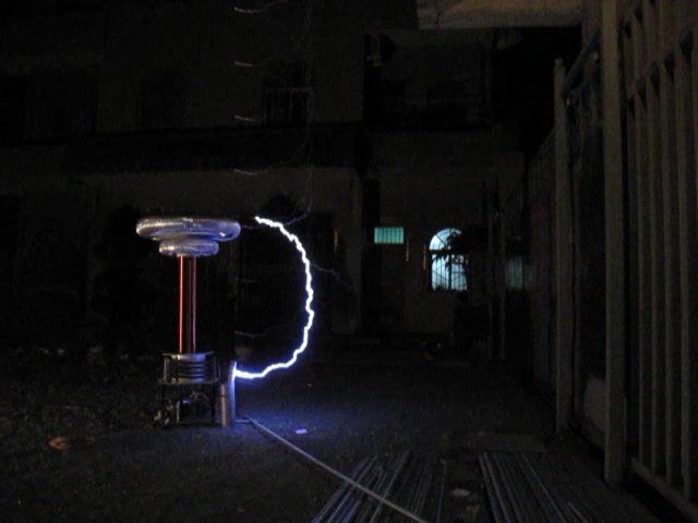

时隔一年再出音乐TC,功率3500W,最长电弧2.8米,新绕的次级还蛮争气,不再乱打火,比例也舒服多了,但因之前买的漆包线不够,导致线圈矮10CM;
(0.5S曝光)
(1.6S曝光)
时间还是有点赶,3号晚上才试电,参数没来得及细调,后面应该还有提升空间,但总的来说实验还是比较成功,除烧一个10A保险丝外,其他器件都逃过此劫 = =;
抓了两首节奏强点的曲子,但谱有点问题,大家将就着看吧
视频截图:
PS:针头到门2.6米,高1.75米;
