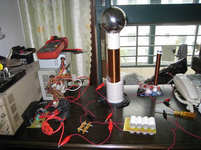

这次做的特斯拉线圈是我第一个成功了的SGTC。。。[s:245]
参数:
初级 1.0mm线径的漆包线 12匝
次级 0.5mm线径的漆包线 400匝
顶端 100mm直径的不锈钢空心球
主电容 10nF(8个不到1300pF的自制高压CB电容并联)
弧长 5cm
功率 1W?or 150W?(很奇怪,根据TC的计算公式,我的TC功率应该不到1W,但是我的电源是150W的ZVS,疑惑中)[s:245]

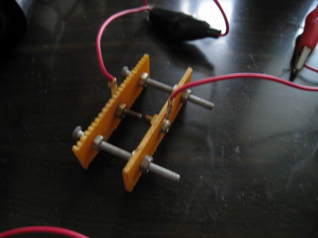

这个TC制作的时候没有细调谐振,完全是算出结果后就照做,如果细调一下谐振效果会更好。图中垫胶片的位置经常打火,所以我垫了几层胶片,但还是偶尔打火。。。[s:245]
遇到个疑问:为什么我的灯管靠近TC时不是很亮呢?难道是我的灯管功率太大了?(我是从我的台灯上取下的荧光灯管)[s:245]

火花很小……LZ的TC是经过计算的吗?

得微调一下。

不过次级匝数太少
有条件试下我的帖子参数
2n3055单管自激高压包制作30w特斯拉线圈,30W谐振特斯拉

        话说刚才跟几个前辈讨论了一下,的确,我这个TC效果还没达到最好,就是因为没有调好谐振。所以本人将要重新制作初级线圈,调谐振,之后再发上来分享~

貌似电场分布跟频率有关,频率越高电场越均匀越强,电灯越亮

需要谐振 tc的乐趣就在于谐振 [s:251]

LZ居然用插座的地线……太危险了!!!!!要是地线虚接地……

LZ~~你那地线接的,我真为你捏把汗!~~~太危险了吧!~~还不如把螺丝刀插到墙上,安全多了,我从来不那样接地线!看看我的做的,我算了算,基本达到谐振了

我以前那个15W SSTC就能把那灯管点到正常亮度。

自制电容问题很多,我后悔了。。。
等寒假回家后,换用电磁炉谐振电容,重新调调这个TC再发上来给大家看看~
