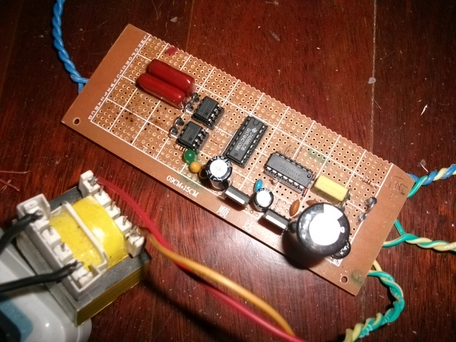

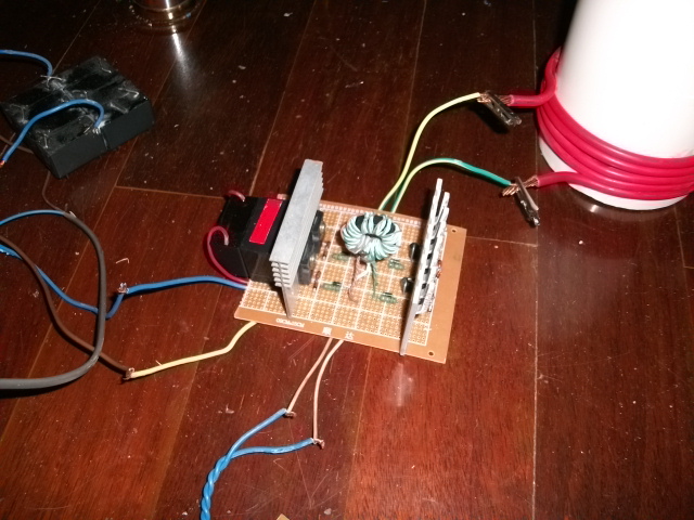

这个初级太少了不够谐振于是先做一个ISSTC瞧瞧。。用的是IRG4PC50UD全桥,两片UCC并联驱动。扔掉了TIP41/42图腾。。应为我的图腾不只是烧了还是咋的出来波形失真。没焊错的说点击此处查看视频 DSCF0832.jpg DSCF0830.jpg DSCF0829.jpg

1 上电路图
2 求工作参数
3 该洗唱盘了(貌似有个土豆)
4 低压变压器功率是不是太小了

这个是220V的。。谁说是低压的饿,,那个只不过是防短路的微波炉变压器而已。。我试了试初级反馈DR。。发现要加长的顶端或者引弧才会喷出来。。我怀疑是耦合大了。。大家觉得呢??

285000
SSTC大顶环时不加尖端好像很难喷弧,我测试时也是这样。

285012
确实,最好加上BreakPoint,这样有利于电弧的成长~
另外SSTC需要高耦合的~

点击此处查看视频现在调做了次级反馈的DR,,电弧极限1.1M这个次级用的还是铜包铝。。。换做全铜还会长30%..没办法了。。下回绕一个巨大的次级。。电弧至少要到1.5M。。照相机不好。。拍出来失真严重了。。

tyl用的电路为st的dr2,去掉ocd部分。
