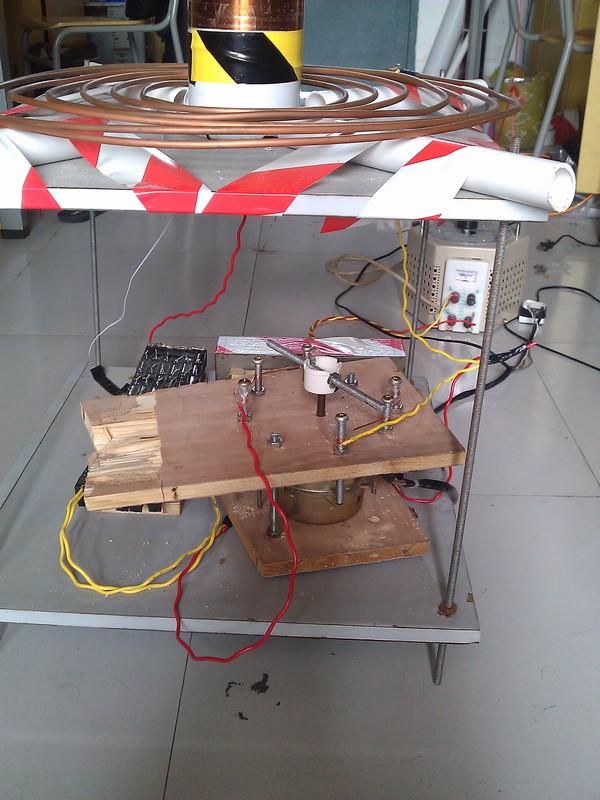

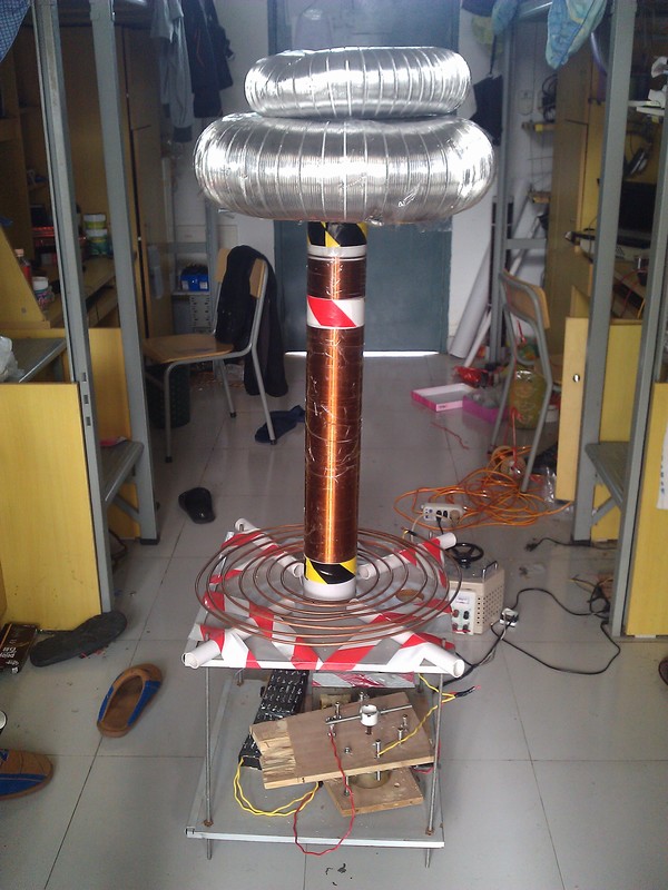

整体。。
参数
初级:6mm铜管蚊香盘 7匝
次级:0.21mm漆包线,有效长度约600mm
电容:0.3uf1200v电磁炉谐振电容60个6并10串
顶端:150mm铝排气管+100mm铝排气管

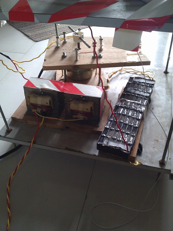

电源:2个1KW微波炉变压器
打火器:排气扇电机驱动的6段子主动打火器。
打火器、电容、变压器

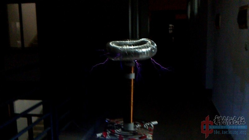

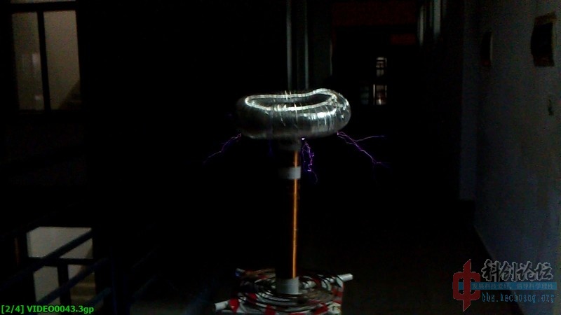

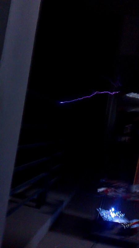

谐振电容似乎品质不怎么样,只能出半米电弧··
   VIDEO0043[(000011)02-34-45].jpg VIDEO0043[(000019)02-35-31].jpg VIDEO0044[(000029)02-33-12].jpg

没地线,直接把线圈的下端压在地板上···囧··
在宿舍做的。。没限制大功率电器真是太好了。。。

2kw远不只这个效果,仔细精确调谐效果会好很多。

地线还是要接的,实在找不到,铝合金窗、宿舍铁架床、卫生间的水管,有暖气的接暖气也行的。

却是不咋样。。一定没谐振。。或者是接地问题。。DR  400W就比这个长一倍

这个功率、这个表现肯定是不对的
调谐很重要

似乎1KW就能做到比这个更好的效果,理论应能达到80厘米的电弧。2KW的应该能更好!

认为打火器应该改下,主动打火似乎不太好调整间隙直接影响效果!

SG打火器声音太大了。
