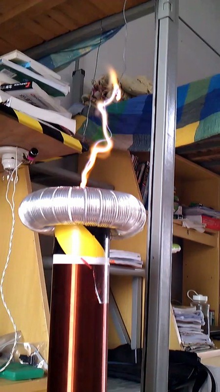

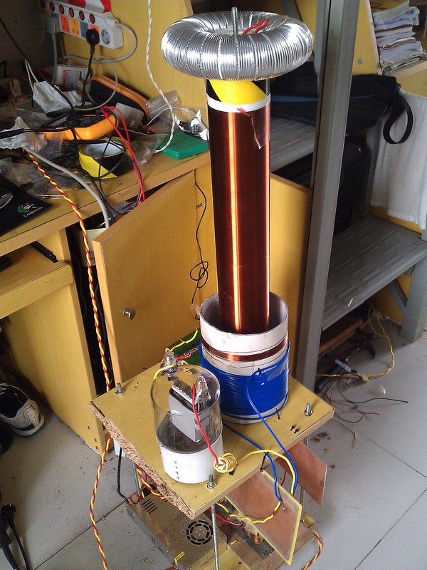

参考steve的电路做的
1kw微波炉变压器倍压整流
谐振电容17*42cm 双面覆铜板 测得容量约1500pf
次级55cm 0.5mm漆包线。
初级2.5平方电线27T
反馈0.5mm漆包线 22T
工作在CW状态··

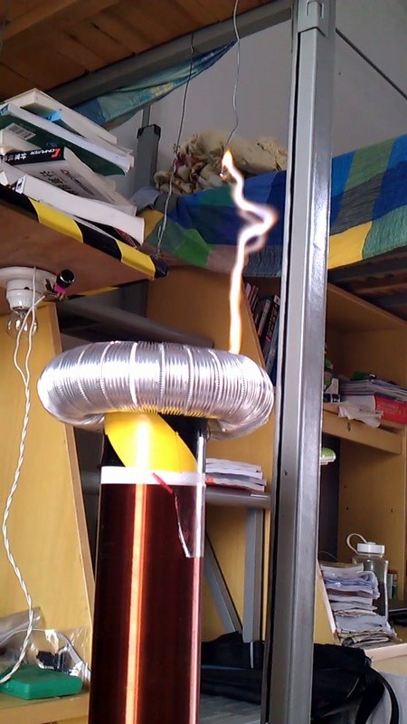

电弧长度没测量,目测约25cm左右··
电弧功率很大,可以点燃铁丝···
整机
绿色的是反馈线圈上串联的电阻。。50W*2,实际发热并不大··
效果图

很不错。就是谐振有问题

谐振电容容量偏小··这里应该要2000pf··
在这个条件下测得振荡频率约350Khz

加个灭弧吧,有灭弧应该效果更好!

调节了顶端,效果好了很多。。应该已经谐振了。
追加了几张图片。

喷弧的那个不错[s:222]
