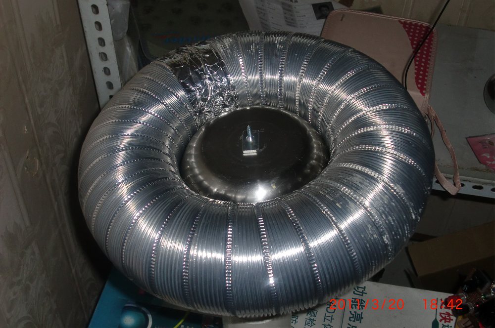

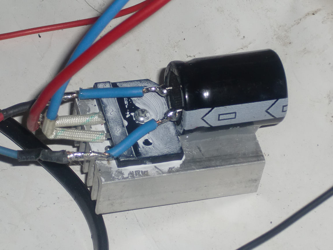

1.其中一个整流桥

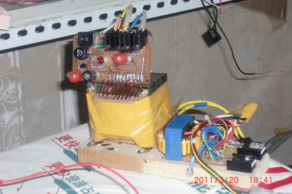

2.串联的两个变压器 14V+12V, 14+36居然和14+12电弧差不多,而且也没烧掉。各配一个整流桥。一个图一给了特写,另一个在下方的白色线槽里,4个10A二极管焊的的整流桥。
3.顶端,磁钢片+自攻丝

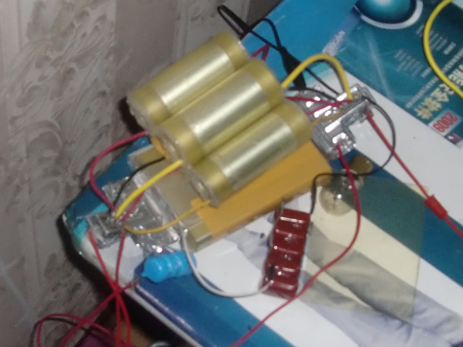

4.电容组:两组平板电容,五个圆筒电容,四个20kV102瓷片并联,5个2kV224CBB串联,共70nF。

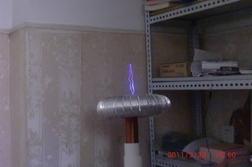

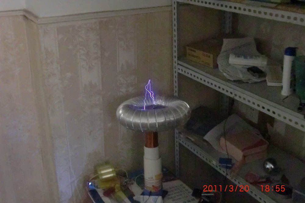

5.6.7.电弧
8.整体
9.另一个变压器,2V-24V,散热片下方是扁桥
初级3.5T-4.5T效果一样,不知道原因。

TOP够大,不知道对地电容多少?跟这个是否有关系呢!
rudolf作者
13年3个月前 IP:未同步
286154
管子直径8cm,圆环直径28cm,计算的28pF。
ry7740kptv
13年3个月前 IP:未同步
286182
话说你用混合的电容不太好。。。最好是单一类型的电容组成MMC!
rudolf作者
13年3个月前 IP:未同步
286197
我做的平板电容不够,才20nF,就把手头用得上的电容全部加上了。MMC是什么?
