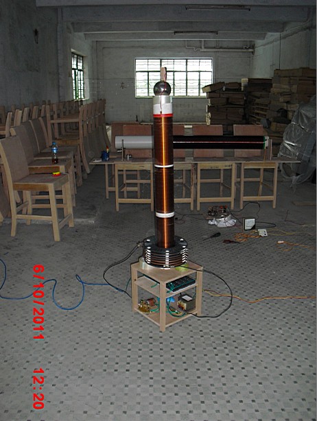

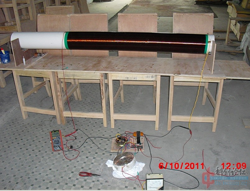

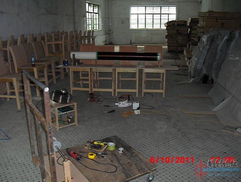

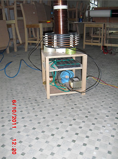

        这次SGTC可升级到1600W,采用主动加被动打火器,按道理1600W要用主动打火器,可惜只有一台微波炉变压器了,没法试验!

那个球顶很有喜感。
任某人
12年8个月前 IP:未同步
327231
Re:800w SGTC
为何次级是分段的= =
samsun185
12年8个月前 IP:未同步
327232
Re:800w SGTC
球顶很小呀
次级分段是怕击穿打火吧
咸鱼超人作者
12年8个月前 IP:未同步
327236
回 3楼(samsun185) 的帖子
因为我帮别人或买家绕次级的时候剩下漆包线所以就变成的分段的了,你说的也有道理这样应该会减少主次打火。我个人觉得我这个有点像分体式SGTC了,只不过我这是三分体的吧了[s:227]
咸鱼超人作者
12年8个月前 IP:未同步
327237
回 1楼(科学人) 的帖子
呵呵!顶球嘛!我看到什么就用什么啦!没有刻意去选好的顶端
wzx0033
12年8个月前 IP:未同步
327247
Re:800w SGTC
= = 您的打火器是不是袖珍了点...

小皮斯笨蛋
12年8个月前 IP:未同步
327266
Re:800w SGTC
打出去,估计不怎么样
landis
12年8个月前 IP:未同步
327282
Re:800w SGTC
很强悍的散热....
猎鹰
12年8个月前 IP:未同步
327314
Re:800w SGTC
初级是怎么做的好漂亮啊
咸鱼超人作者
12年8个月前 IP:未同步
327333
回 10楼(judema) 的帖子
晚上月黑风高无人打扰的时候拼命的绕啊!这个刷了3层绝缘油啊
咸鱼超人作者
12年8个月前 IP:未同步
327339
回 11楼(咸鱼超人) 的帖子
         好了视频来了,事实证明我这个被动打火器有缺点,工作20秒后会出现好像离子火导通现象就是视屏最后段那样电弧小了。不知道大家有什么办法。
     还有就是主动打火器也有一个弱点,打火器的工作会消耗掉3分之一的能量,而在主动打火器上会出现两次打火,这样无形中又损耗了一次能量。不知道说的有没有道理。
     怪不得主动打火器适合做大型的,这样损耗没那么明显。

y2k
12年8个月前 IP:未同步
327728
Re:回 11楼(咸鱼超人) 的帖子
引用第12楼咸鱼超人于2011-10-07 21:17发表的 回 11楼(咸鱼超人) 的帖子 :
打火器的損耗和距離成打火正比,跟打几次關係不大.
被動打火連續導通說明冷卻不足.
大型SGTC裡,用主動打火不只是為了冷卻電極,更重要是為了關斷(真正意義上的滅弧),讓能量不會藕合回初級,

咸鱼超人作者
12年8个月前 IP:未同步
327802
回 17楼(y2k) 的帖子
能量藕合回到初級!哦!原来这样啊!如果能量回到次级是不是会造成变压器发热严重啊
