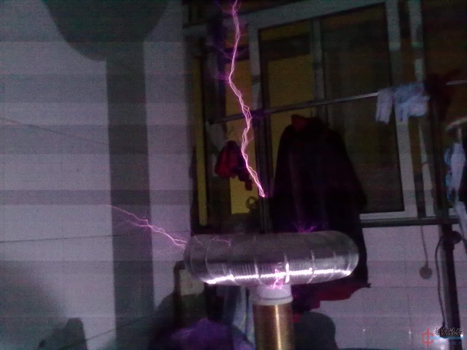

这是我的第二个SGTC。
初级:6mm铜管,8圈,实际用到6圈
次级:0.2的线3000圈,直径75mm
顶端:80mm铝管,直径32cm
电容:1200V0.33UF,10串4并
打火器:两片铝角铁

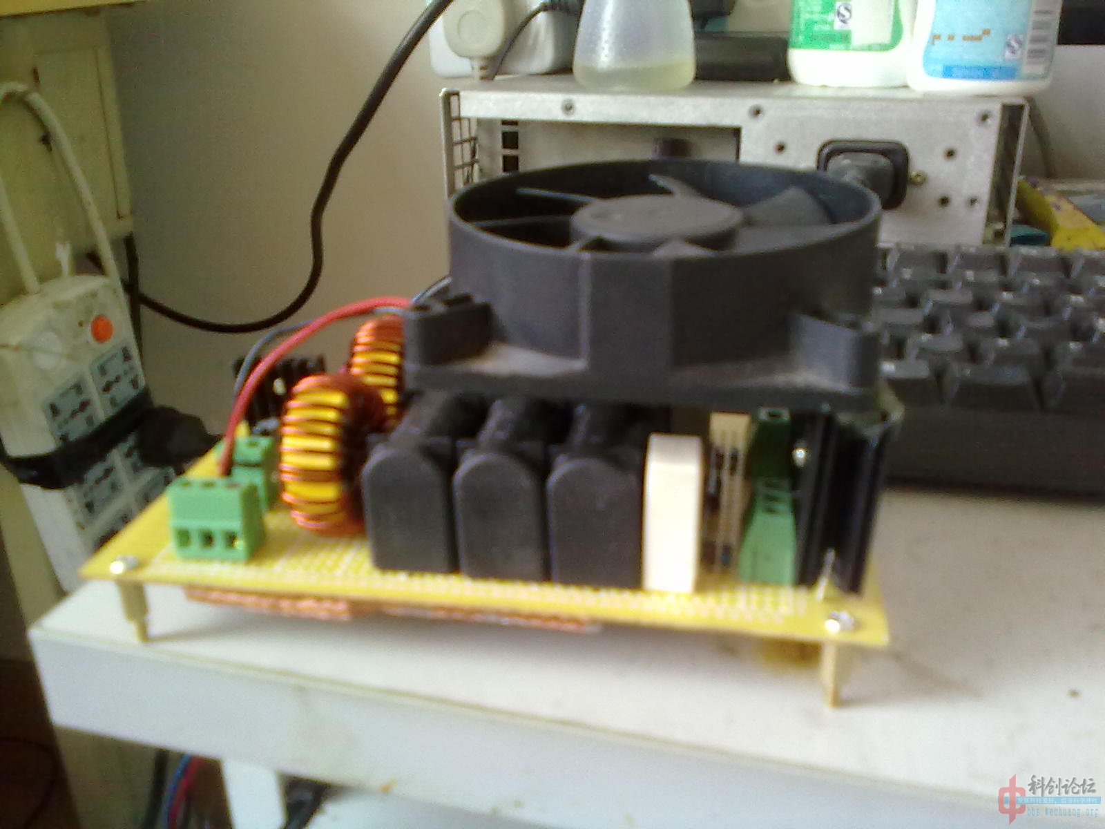

供电:加强版的ZVS,26V输入
  最长放电距离差不多四五十厘米

开的那一瞬间……
吓死人的噪音……

丢帧不少。我手机都能拍到个长电弧,实际看起来有点像DR的效果,电弧从尖端像水一样流出来

貌似很多人做SGTC都不接高压整流管,其实高压包出来的高压虽然大部分是正电平成分,但也有负的成分的,接上整流管可以提升电容阵列的电压,电弧更长~看视频中楼主好像有一个板接了高压整流管了~~

效果很不错,zvs都能做成这样
