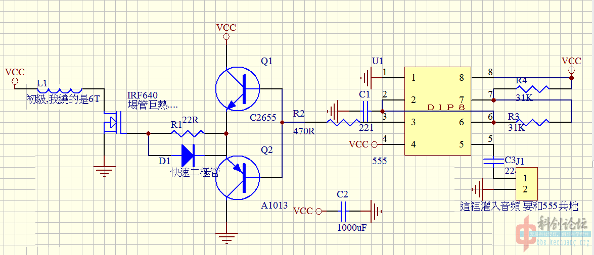

新手試帖 555音樂電弧
frund6rm2012/05/20高电压技术 IP:澳门
請無視電腦電源的風扇聲音......
555 100KHz左右的頻率...
埸管是640..無奈只有一個小散熱片 唯有上水冷[s:274]
電腦輸入音頻 沒放大 聲音小得可憐[s:275]

求楼主的电路图,我每次都不成功

声音虽小但是不错,至少比我的好。
莫非是神奇的“灌装水冷”的缘故?...

電路圖待會上..    現在不在家,
frund6rm作者
12年1个月前 IP:未同步
398636
電路圖來了[s:271] 555.png

我用的555震荡,频率15kHz 左右,5脚音频输入,输入端电容为0.01微法。640场馆驱动。555输出端和场馆之间有10微法电容和100欧姆电阻。声音也很小!不知怎么改。

输入的电容10nf有些小哦

这电路虽然简单但是做好了也不容易哦
推荐楼主给高压包初级并联RC吸收电路,这样不但可以减小功率管发热同时可以减小功率管的电压应力

刚做了一个,电路和楼主的有些不一样,也是场馆巨热。
P3音量开到最才可以,电弧不稳定,LZ的效果不错了。

楼主的声音已经很大了! 我也做了一个,也是场管巨热 , 用了巨型散热片+微波炉风扇吹着才保住了场管的命.... 我用P5 做音源输入的.. 但是电弧很短,最长也就2.5cm ,声音也小的可怜, 就干脆 任性 不做离子喇叭用了, 用来做了 SGTC的 高压发生器......
