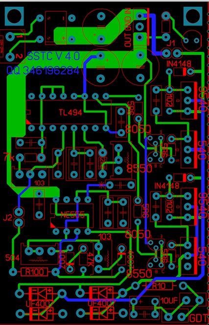

    电路是494+40N60的全桥,这个桥本来是给TC用的,先借这个机会试下好不好用。
    刚开始的时候怎么整都没有声音,手机音频输入的电容规格换了一个又一个,都是不行。本来怀疑是信号强度不够,但是给灭弧电路触发正常,灭弧音频和普通的MP3歌曲音频用示波器看了电压都在±0.2V左右,怀疑是其他原因。直到最后,还是只有信号强度不够这一个原因,于是翻出来一个小功放板子接上,终于有声音了,但是爆音严重。于是调频率、调占空比……一阵忙活,终于出来了比较正常的声音。
    声音调到最佳时,494的频率在60±10kHz,因为没有频率计,示波器也不准,只能估算。占空比好像30%左右,在这个参数下,没有音频输入的话,是出不来连续电弧的,只是噼噼啪啪的响,电弧一丝一丝的不连续,而加上音乐就出来了黄黄的粗粗的电弧了。

那天就告诉你了. 原因就是音乐的电平不够.但是不用加功放,.  直接在灭弧板上的音频输入的那个电容上再并个1K的电阻也能解决

没音频时电弧细?我的都是没音频粗电弧,有音频细电弧。。。-_-#估计是音频把4脚电压拉高,占空比变小。。。^_^||

去掉电容直接推也不行呢,改天试试你的方法。

发热还算可以,毕竟六七A的电流呢。IGBT外接的快恢复散热片烫手。

直接去找我的帖子就好, 那里我带上图纸了https://www.kechuang.org/t/44883

加了电阻,还是不行,看来功放是必须的了。

不可能吧, 我的灭弧就是这么用的,
