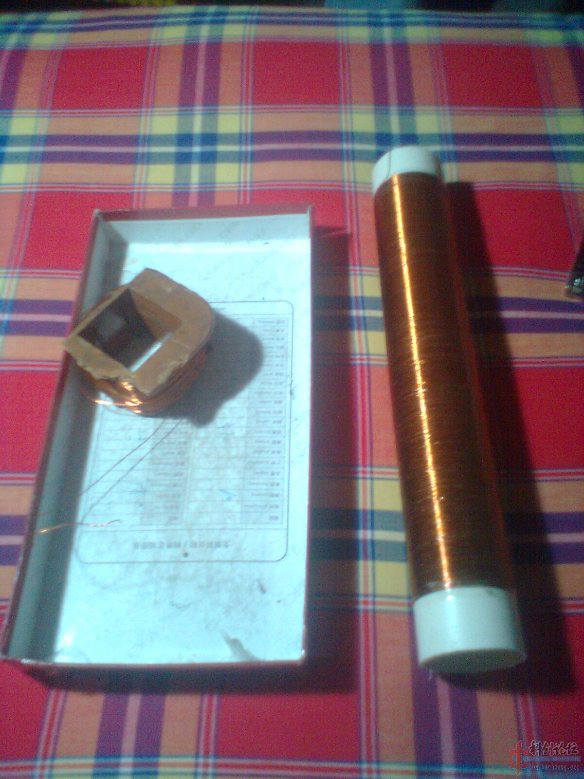

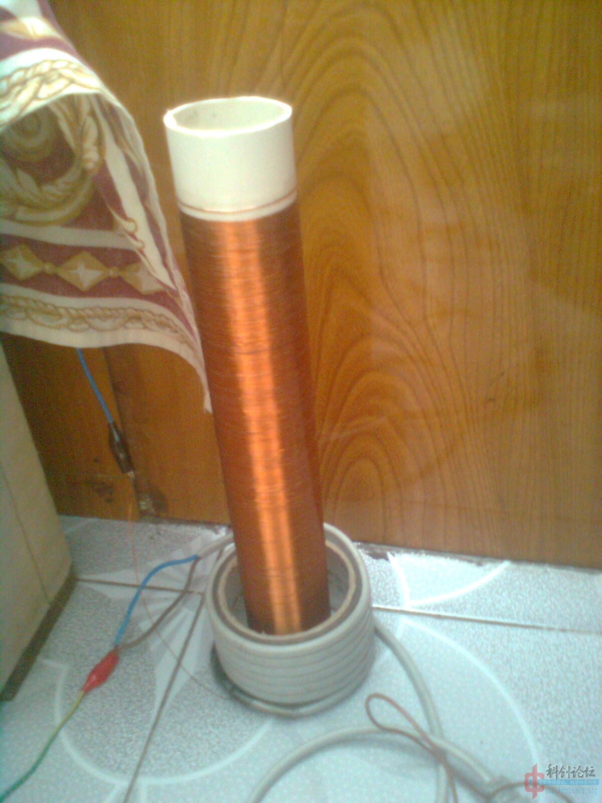

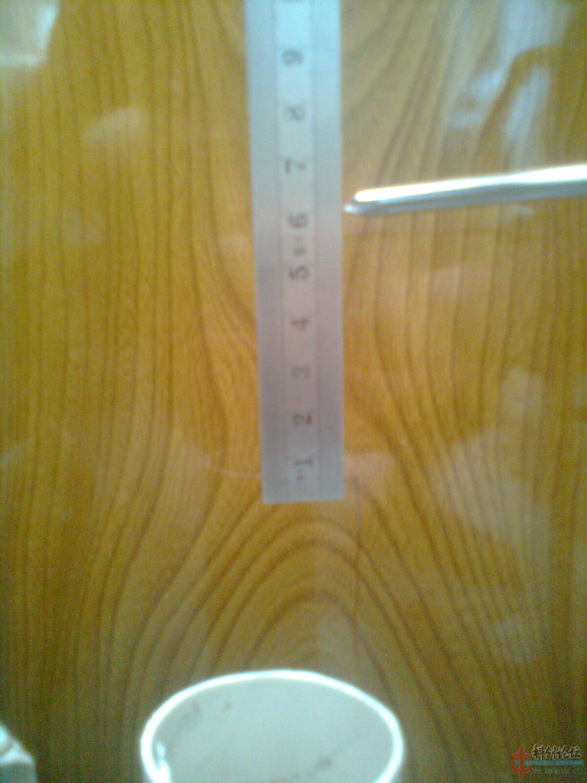

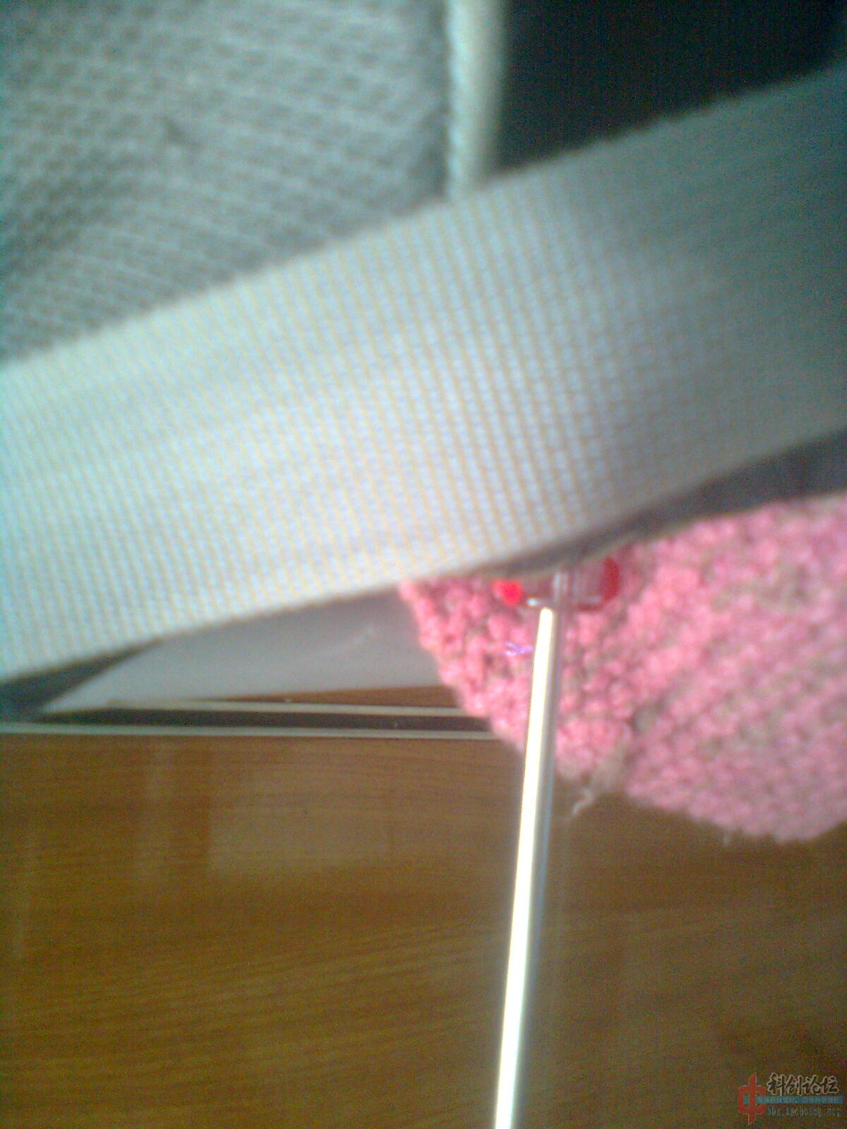

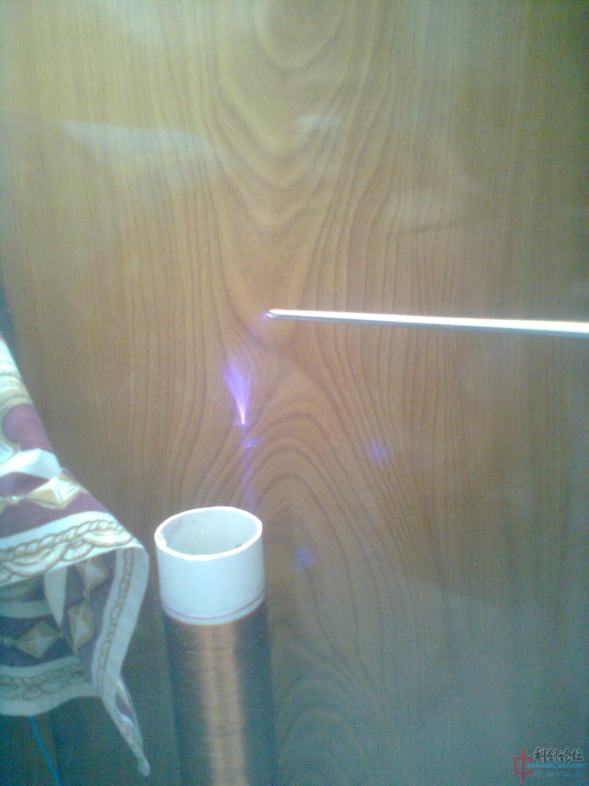

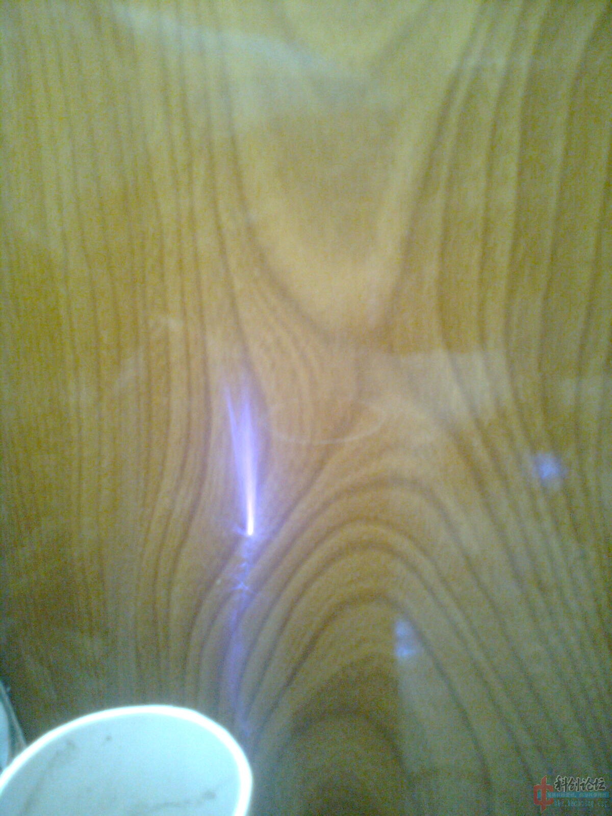

拿昨天绕好的TC次级搭了个SGTC。看看效果如何......
dr.who2012/08/30高电压技术 IP:山西
RT,废话不多说(XXXXXXXXXXXXXXXXXXXXX/XXXXXXXXXXXXXXXXXXXXXXXXXXXXml)昨天的贴.....

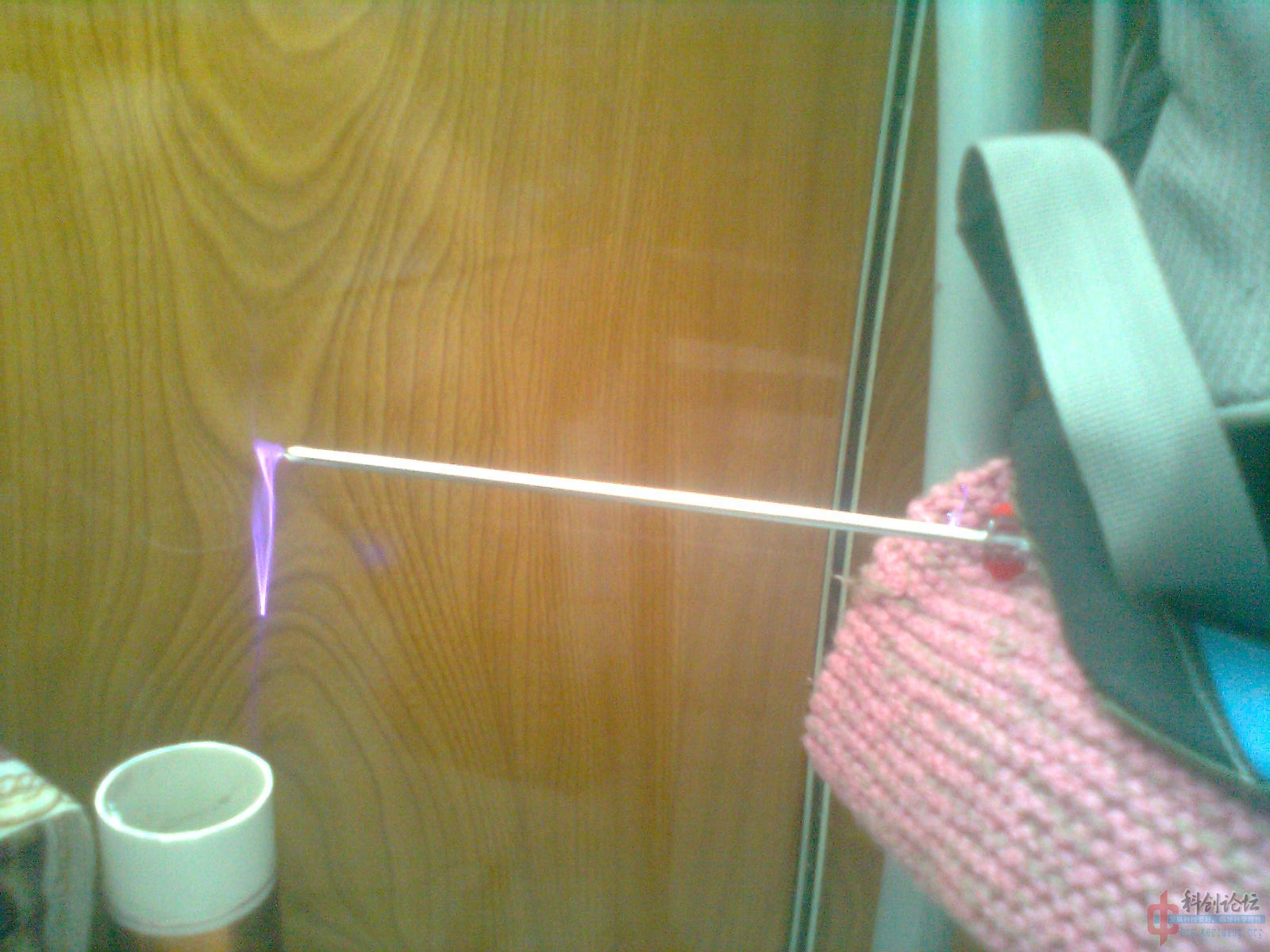

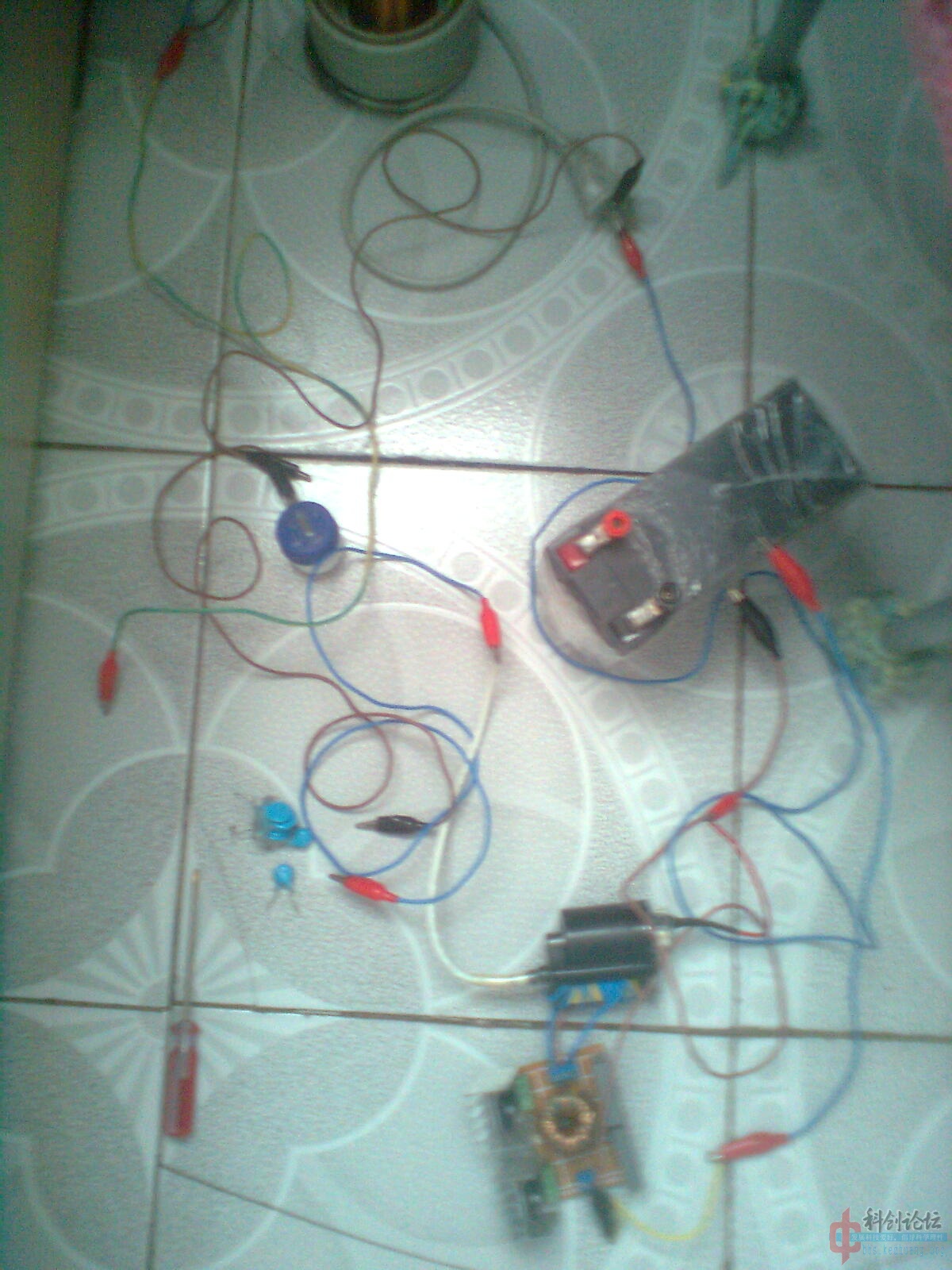

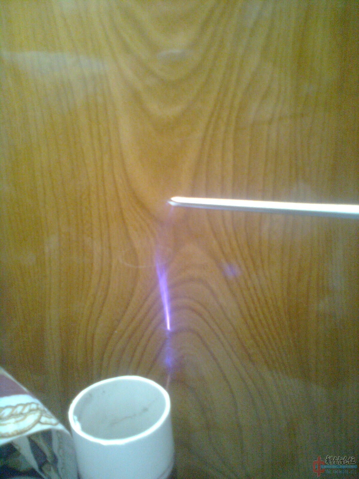

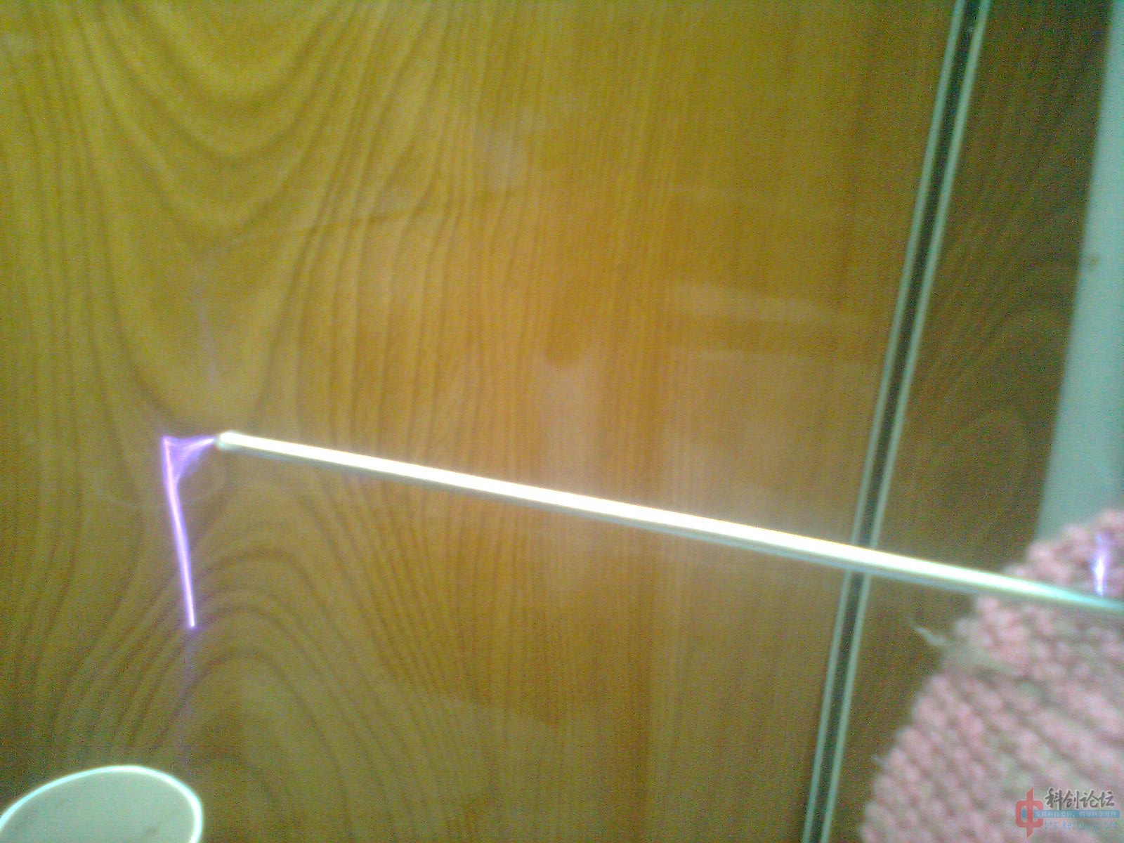

今天就来试试效果。上图。电弧为6CM+,用的ZVS+12V7A电瓶。电容式随便几个搭上去的。这个次级是为了做音乐TC绕的......视频想快点的话,就直接挑1:30秒那XXXXXXXXXXXXXXXXXX/v_show/id_XXXXXXXXXXXXXXXXml 图像1688.jpg

446632
不加顶???请教一下,不加顶你怎么调谐振的……
dr.who作者
11年8个月前 IP:未同步
446676
回 1楼(XXXXX) 的帖子
火花间隙.....打火器是两个螺丝。调整距离。只是为了看看能出多长电弧.
dr.lc
11年8个月前 IP:未同步
446687
回 2楼(wh369258we) 的帖子
soka……你功率多大呢???

446805
线圈本来就有谐振频率,不需要顶端来提供,加了顶端可以增大谐振频率,使得能量得到均匀分配,然后在顶端可以再加一个放电尖端,通过放电尖端放电

446844
貌似你ZVS上的磁环是铁氧体的 ? 注意~~~

446964
图片和视频的画面也……差别太大了吧
PS:做的不错,建议加个顶端。

447359
回 4楼(wormtrjan) 的帖子
NO!!!加了顶,电容大了,频率变低!!!
