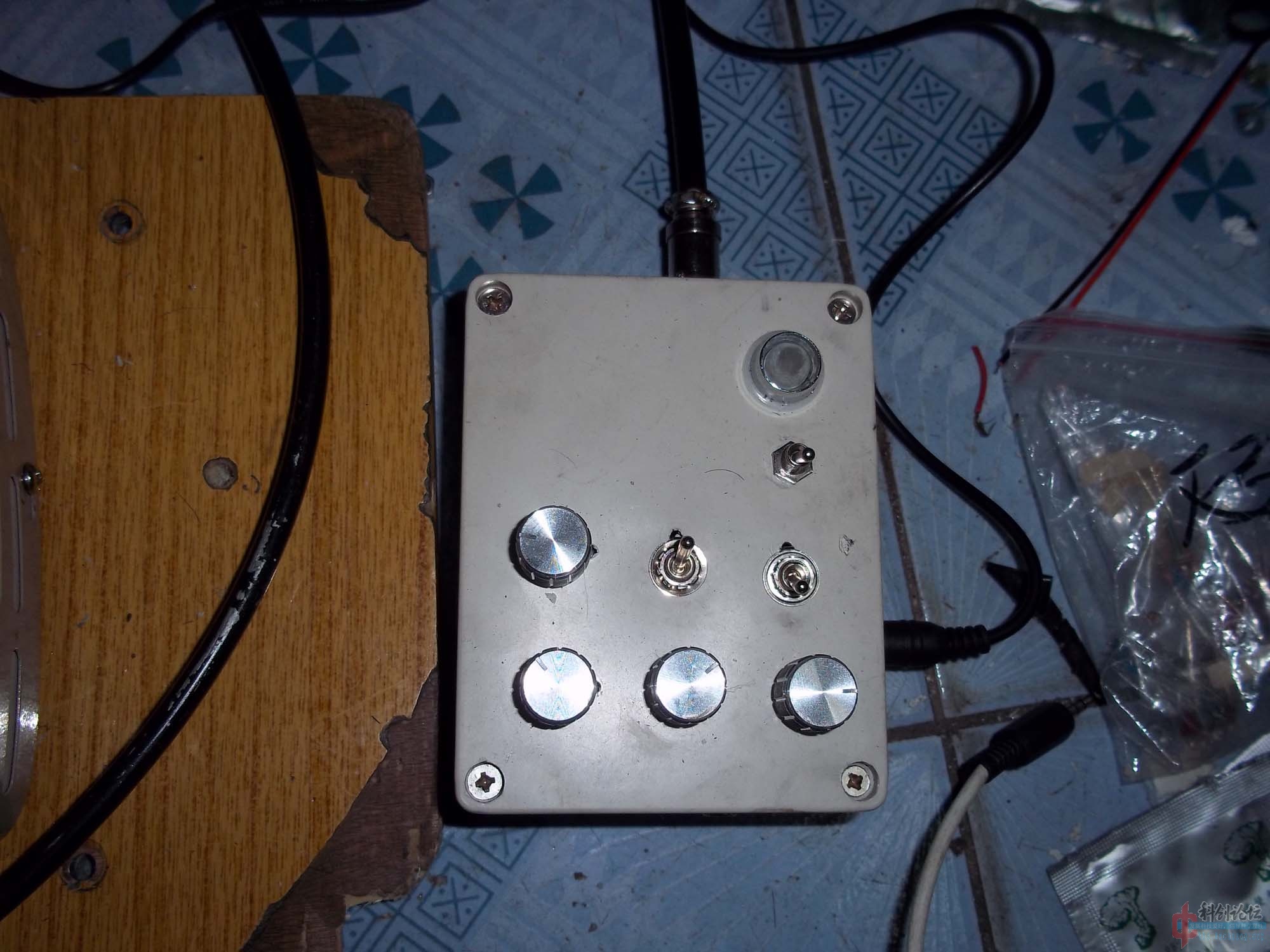

次级:
高50cm,总体高度80cm。
次级直径200mm、线径0.21mm直径160mm
初级:
初级0.8cm铜管,7T 其中只用了3T
直径200mm。
谐振频率:≈90KHz
应该接近谐振状态,50UD全桥,400V 5μ音响电容,代替吸收电容。音响电容可能不合适,因为资金有限,所以没去买电磁炉电容。谐振电容1200V 0.27μ。无放电顶端,因为发现加了放电顶端效果还没怎么好,学撸豆腐的,不加放电顶端~[s:220]驱动板是DR4 买到山猫的~
对空气喷弧20cm左右。没引过弧~电弧很细很长。输入电压90V 0.6A  理论功率54W 。本来想把电压升高的,因为是100V 4700μ的电容滤波,所以不敢再继续升高电压。因为一次我将一个400V 160μ的小电容串联在大电容上,开了不就,就炸了[s:221]所以我不用这样的串联方法加大耐压了,还是老老实实的用大电容滤波~

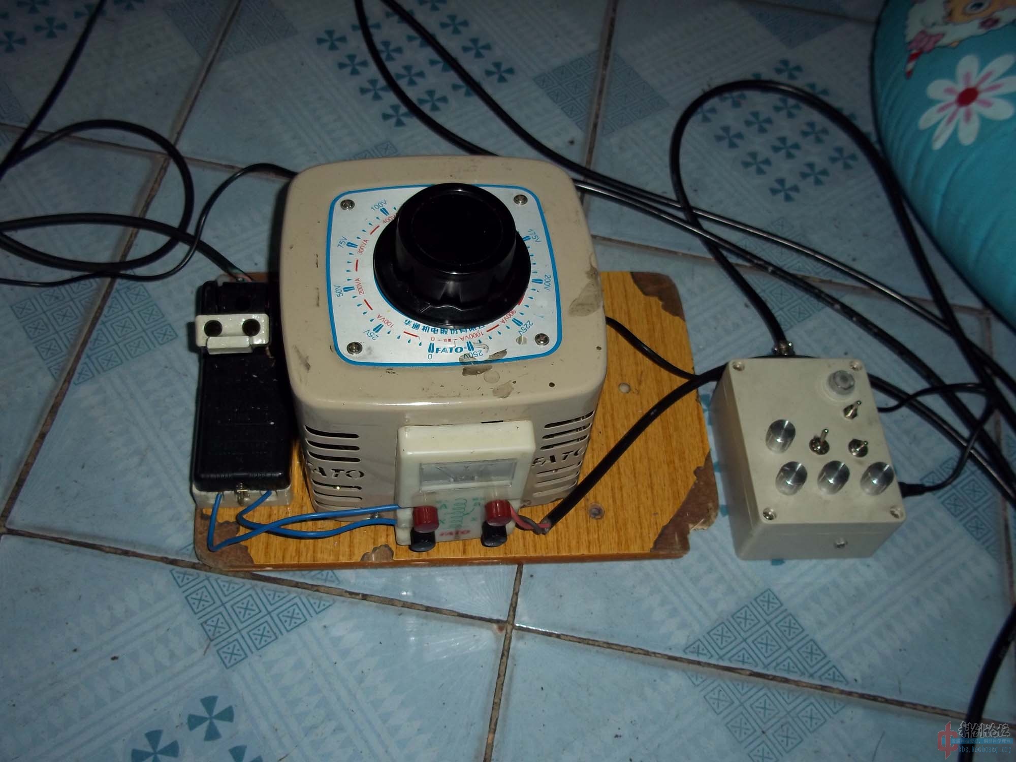

控制端~~1KW调压器和刀闸~灭弧~

在90V下0。6A是测得的?怎么这么小。。。那个刀闸很喜感的样子[s:178]
回忆作者
11年4个月前 IP:未同步
490116
回 3楼(小猪猪_) 的帖子
将电流表串联在功率电路中测得。
