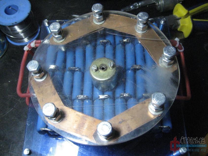

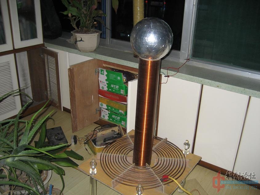

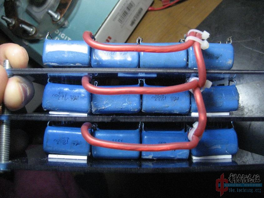

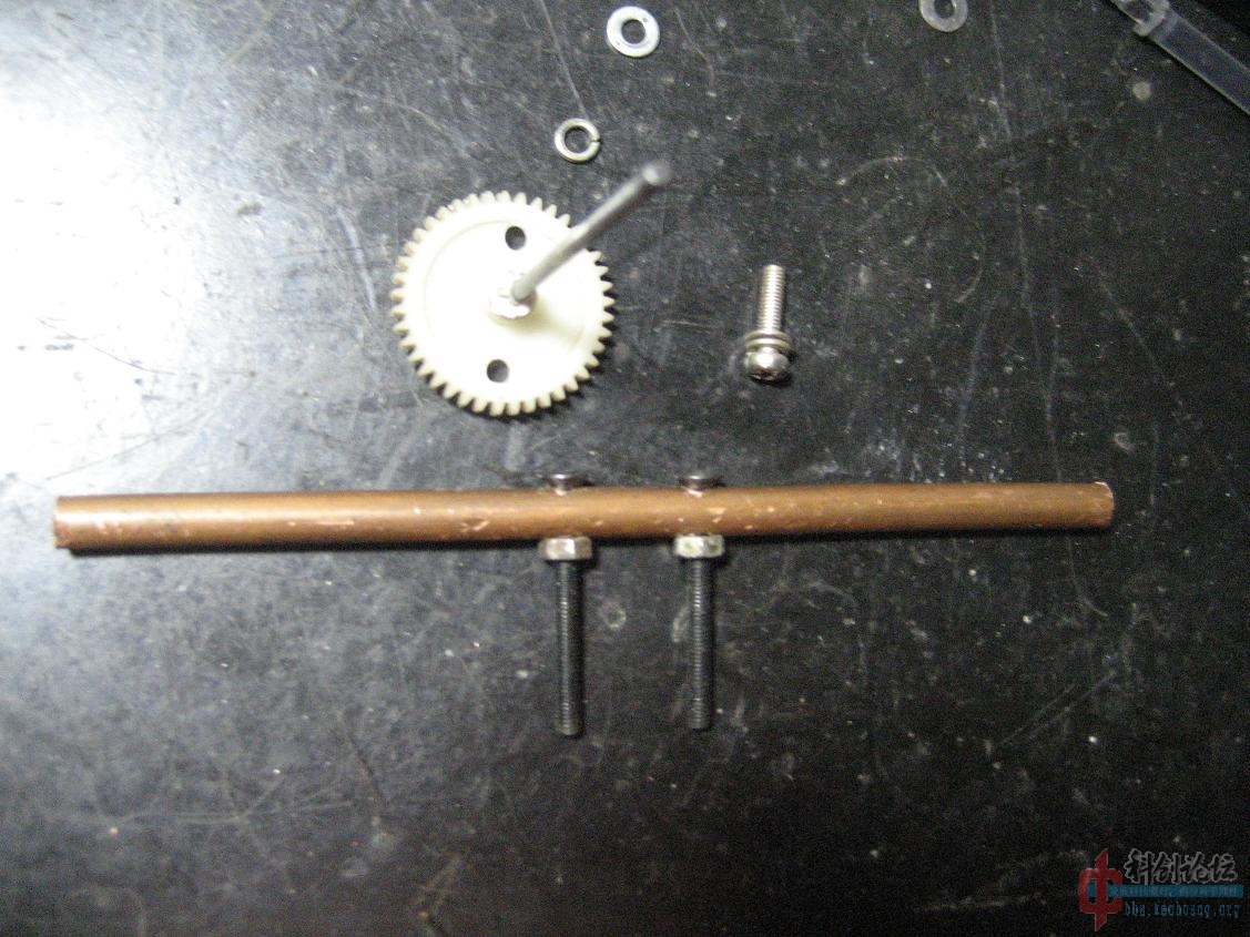

       十年前做好的特斯拉线圈,不是很理想,而且当时对电路的工作原理也不太懂,只是凭着极大地爱好,而做的。通过在本论坛的长期学习,对特斯拉线圈的原理有的重新认识,并对自己做的特斯拉线圈重新调整,(将电容重新焊接固定)并且一次测试成功,放电距离大大加长。一开始是固定打火,后来做了个旋转打火(但是做工一般无法发挥特斯拉线圈的潜力)所重新制作。先上几个图,视频随后就到,改的地方还很多。更新会很慢,重新做了旋转打火的连接线(用铜皮叠加)尽量减短距离,加大导电能力。

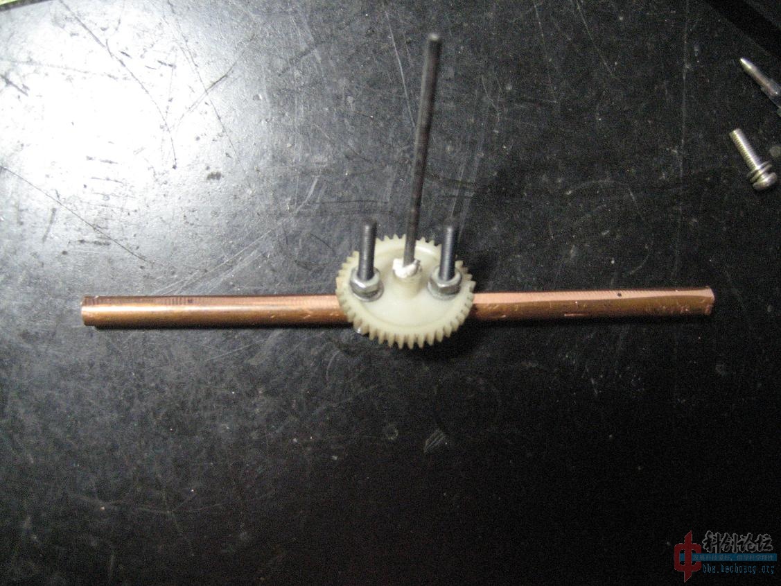

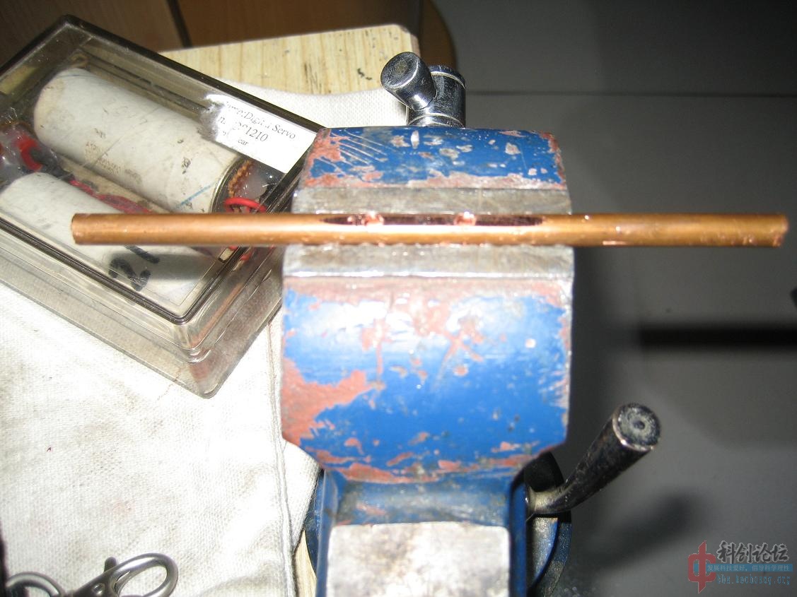

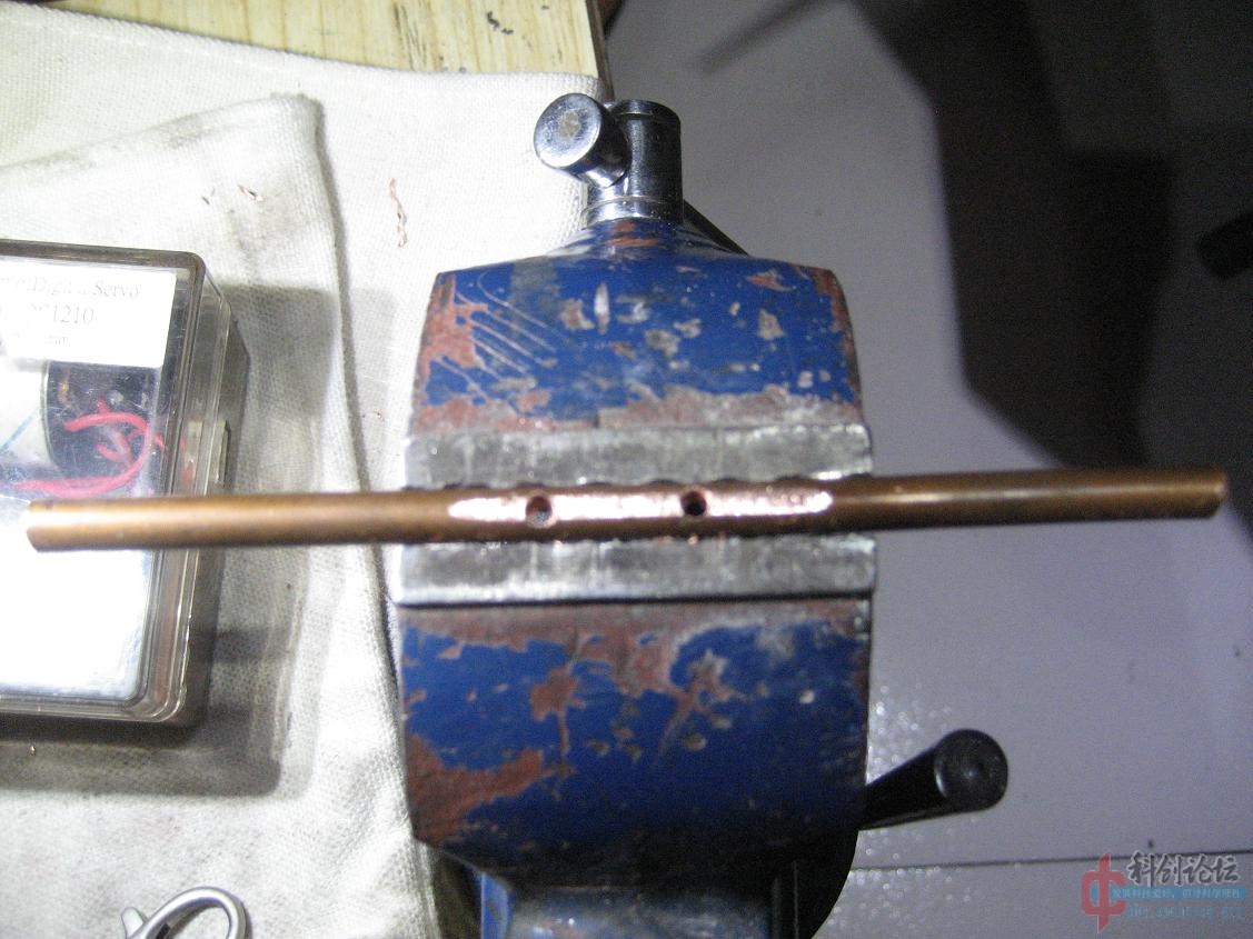

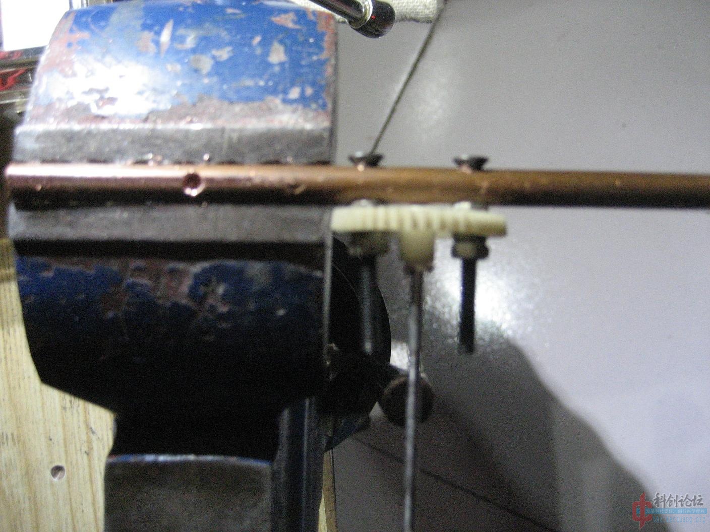

    2013年2月25日,今天抽空将旋转火花隙的导电铜管打孔,固定安装好了,明日有时间将旋转火花隙的支架做好。不说了上图。

沙发了。放电间隙是直接找个分电器盖,省不少工。

恩!做得好。如果大功率的情况下打火器应该赢绝缘板才耐温,而且要把固定电极的连接铜片悬空一个螺帽位置,好散热。还有就是电机要用好一些的。

电容阵列最好加上电阻

1,2,3;朋友的建议给了我不少启示好,的确是更加完善特斯拉线圈的好的意见和想法。尤其是二楼的“咸鱼超人”!是应该将铜皮用螺丝垫起,帮助散热。三楼的朋友说的对,是应该加电阻,可惜还没有买到。刚才把旋转火花隙的导通铜管固定到旋转轴上了。明天做转转的支架。
