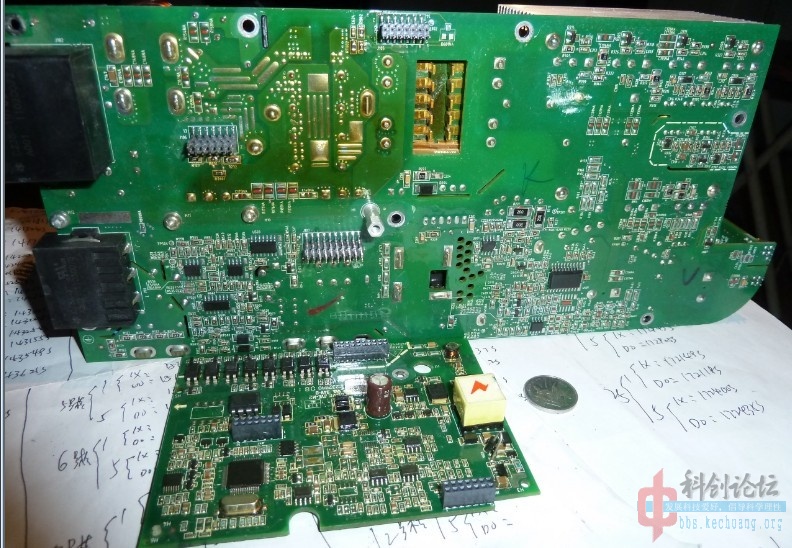

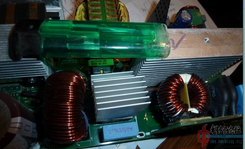

e.jpg 之前看到有人出售艾默生R48-2900U电源,并且可以改成输出可调,对于它那58V和60A总计2900W的输出能力很是喜欢,前几天搞到一块艾默生R48-2900电源,可是发现与论坛上说的哪一款不太一样,他们改造的都是铝壳的版本的,而我的这个是铁壳的,虽然各项指标参数都一样,但是内部电路不一样。其他人教我的将R10电阻串联一个可调电阻的改造方法到了这里就行不通了。寻遍各大论坛均没有发现有人改造过这个铁壳的艾默生2900电源,无奈只能发帖求助,临时拍了几张电路图片,这个电源的做工和用料是没的说,还请大家鉴赏,希望大家有知道改造方法的知会一声,不胜感激。 a.jpg e.jpg i.jpg o.jpg p.jpg q.jpg r.jpg t.jpg u.jpg w.jpg

电源不错,我也有打算弄一个玩。。铝壳的好改,铁的好像还没人弄过。。
tromso
11年1个月前 IP:未同步
524172
改的都是采样电阻吧, 找找你这个图纸, 看看哪个才是采样电阻, 改那个应该就可以,

据说是全桥移相的电路,看看主芯片,然后找找PDF应该能改吧

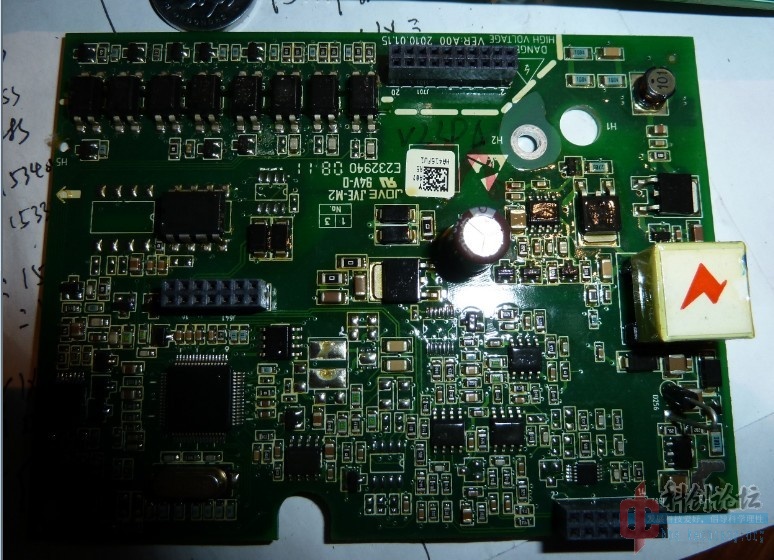

主芯片应该说的是这个了,TMS320F28030 查了一下说是单片机
还有一个芯片是ISO1050,我拍一下图片

用示波器看看pwm是从哪里输出的,然后追回芯片边上找找反馈电阻,看看附近那个电阻和输出接着串下就好

对我有难度,我没有示波器

找到了电压比较器LM239

板子上有生产日期2010.01.15

板子上还有一个功率因数校正的原件L4981AD

那是个单片机,负责监视测量通信状态显示以及辅助非实时的过载保护,电源芯片在5图右下20脚UCC3895,六图两个小黑的驱动变压器,大的像初级软开关电感,9图电流取样电阻,应该通过排针接到某高精度运放放大去了,还有一两片逻辑芯片,应该可以参考网上的2400一些改可调电路图抄图,PFC部分先不管,稳压限流经过层层比较最终回到3895的1,2,或者20脚,10脚可能有初级电流互感器个子不大,这种电源稳压链路太长,还有风扇,过压低压欠压过流均流过热等一堆电路交织在一起,比较麻烦。示波器倒不一定必须,把抄一下大致原理图才能想从哪入手,貌似还多层板,光通万用表断测试😂都够你玩好久了,然后测一些点的电压,测各部分动作过程,这才是你最麻烦的事,注意高低压之间隔离带不要越界,或者用隔离限流变压器调试安全一些
