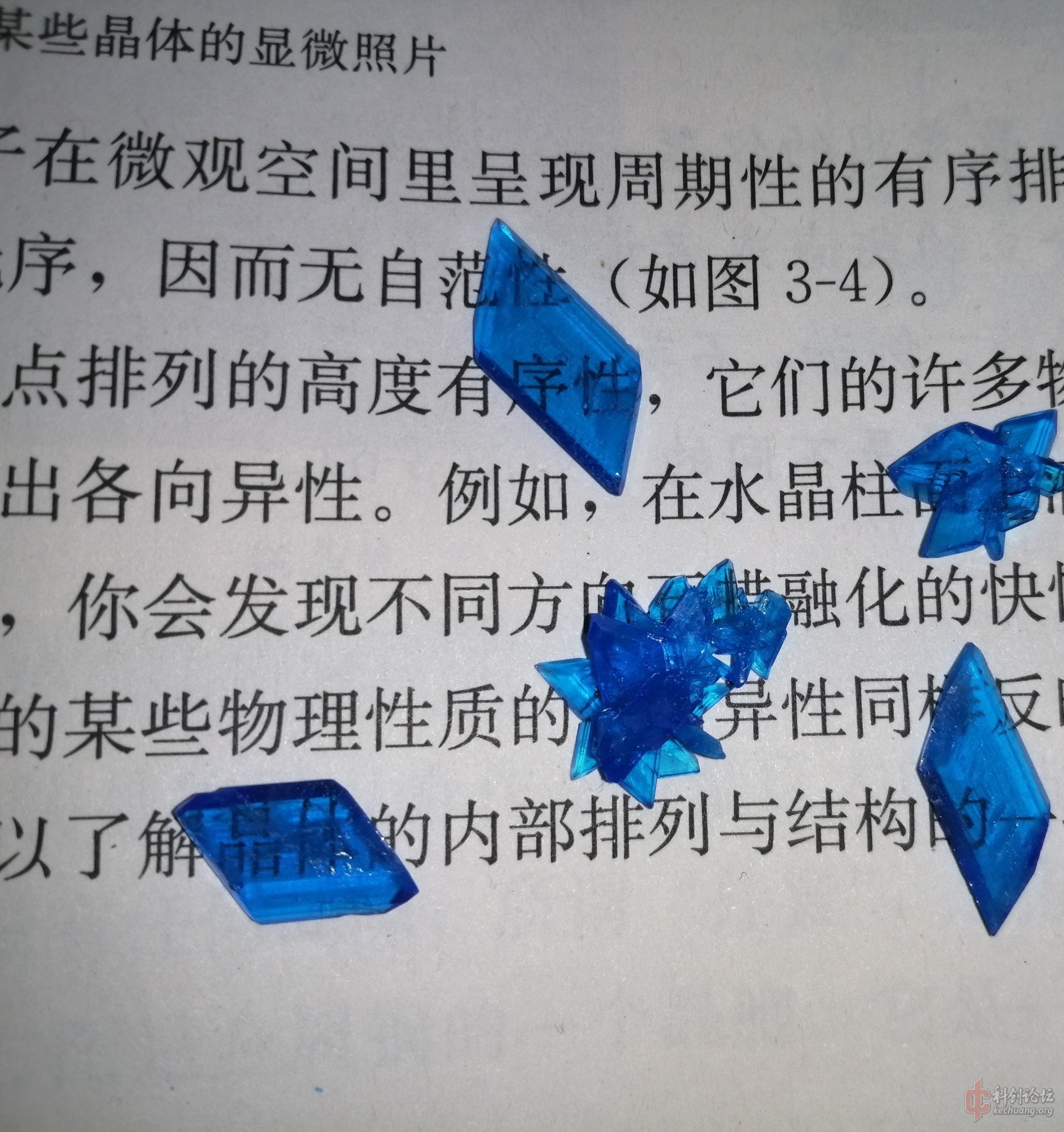

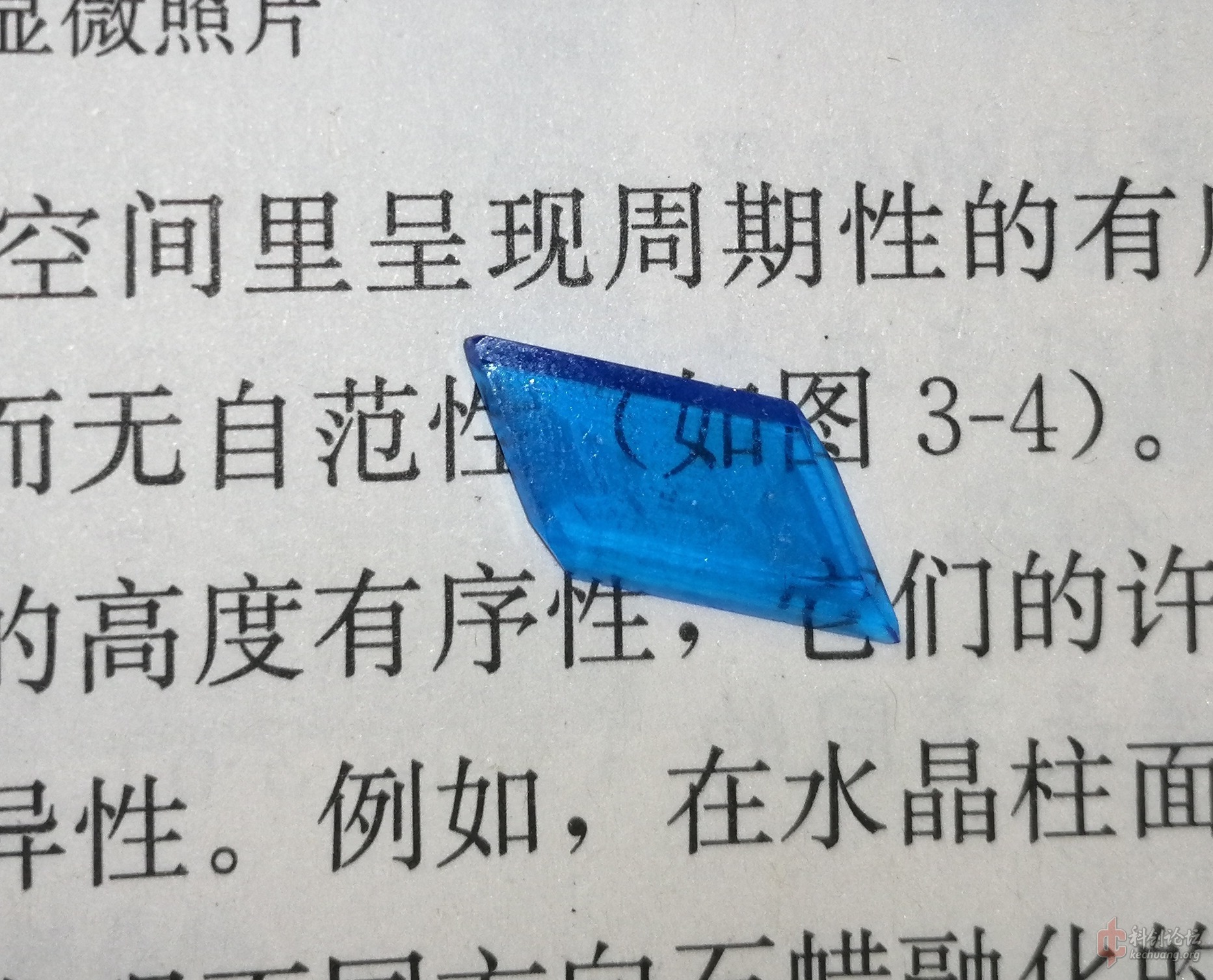

先放一张成品图
方法:降温冷却结晶
基本步骤
1、五水硫酸铜固体加水加热溶解配成饱和溶液(由于没有蒸馏水,用了纯净水)
4、倒入培养皿,盖上盖以防灰尘,冷却结晶(之前做过几次由于培养皿不干净会结一整底的晶体“饼”,用水冲培养皿可以有效避免,我确实找不到好的方法了......)
5、取出成品
同一批的其他晶体,有单晶有晶簇
我是个化坑新手,这是第一次做出完美的硫酸铜晶体,虽然小了些,但是透明度非常好 sticker

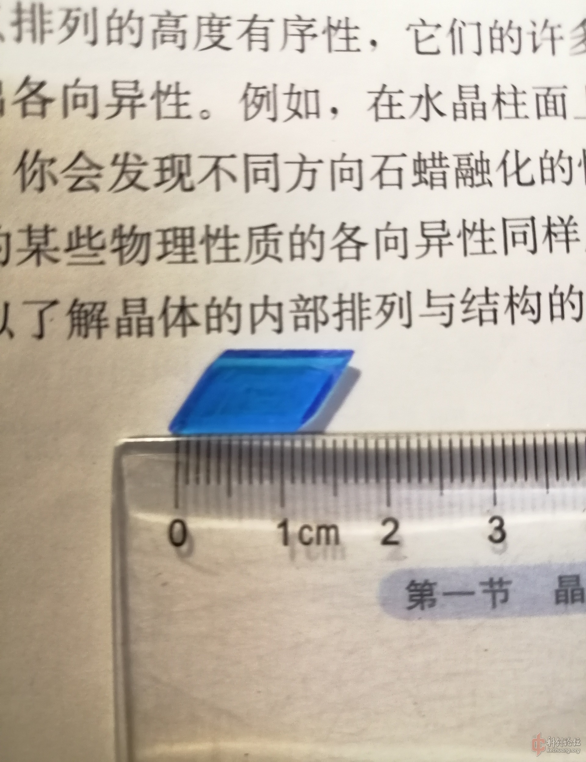

请补充带有厘米刻度测量仪器的晶体体积参照图

引用哈哈哈哈哈士奇发表于1楼的内容
这样可以吗?

引用乘风破浪发表于3楼的内容
[图片]这样可以吗?
请通过帖子的编辑按钮,将该图插入帖子前排明显的位置
