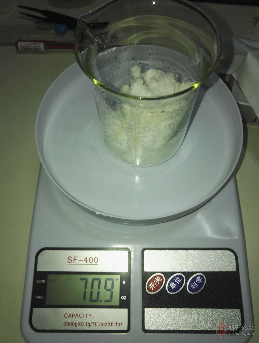

1.向明矾中加入60℃蒸馏水,冷却后形成明矾过饱和溶液,倒进培养皿中等候一晚上。(只拍了一张图 sticker )

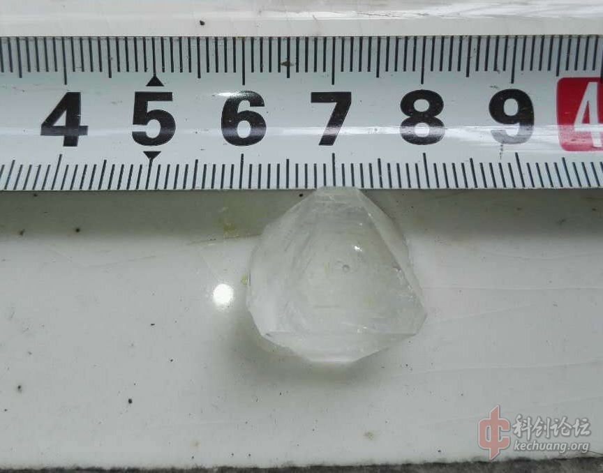

晶体展示:
感谢@全桥整流提供的试剂和设备。

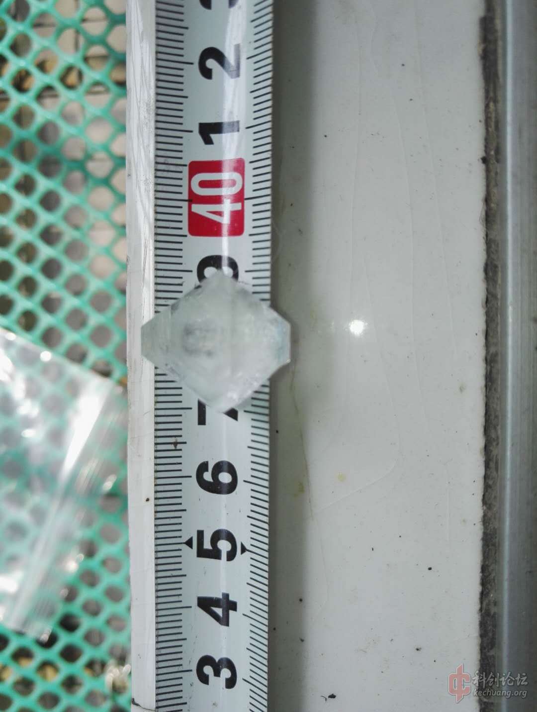

请根据参赛要求补充至少一张晶体由小到大的成长过程图片
snsn作者
6年2个月前IP:广东
886287
补充图片
