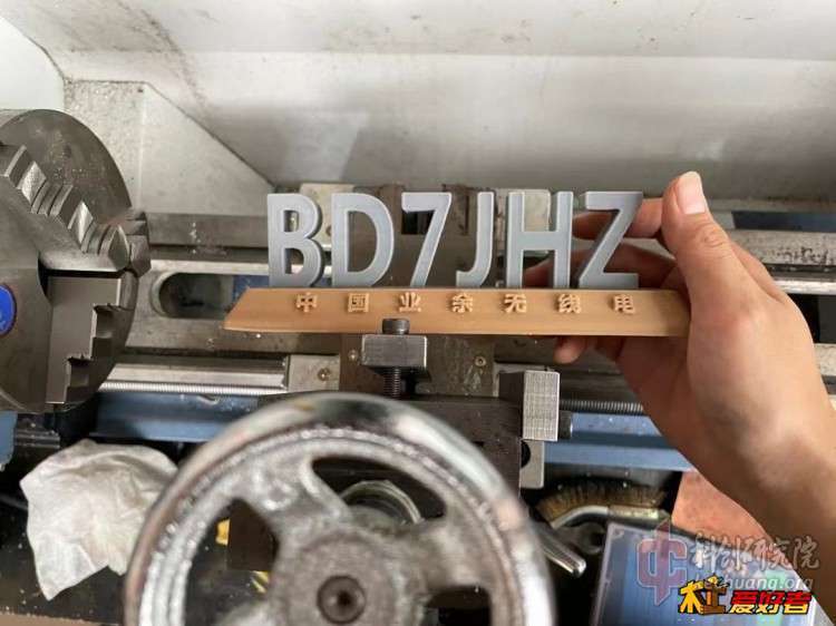

接上面的改装过程分享,车床加装简易铣床功能
关键词
车床铣床DIY改装
上面讲到了改装车床,今次来看看如何把车床改铣床用。
先看看改装完成后的样子
1.jpg 2.jpg 先说说大家比较关心的问题:

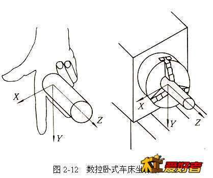

原因3:由于我的车床的刀架只能X和Z轴移动,无法铣切工件
2,基本参数:
最大加工深度(X轴):40mm
垂直移动距离(Y轴):60mm
最大夹持宽度:90mm
最大夹持厚度:40mm

下面是正文:

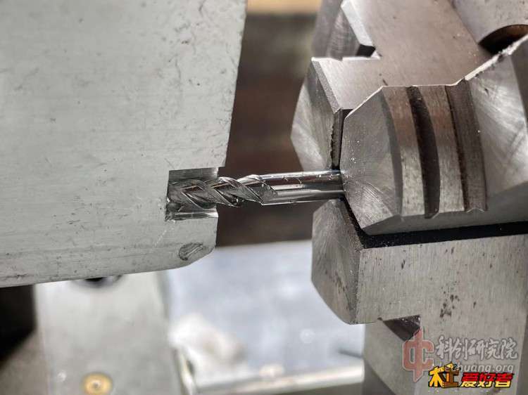

首先根据自己的刀架尺寸买来一个垂直刀架,建议买精密的,我目前这款做工粗糙,晃动明显,丝杆只有单端固定,晃动很严重,阻尼非常巨大,差评差评。
做靠山和做夹具:
买来45#模具钢片,买回来是锈迹斑斑的,于是自己打磨了一下,锈迹清理干净,修边和上油。
后面发现长度也不对,自己用砂带机磨了1小时,砂带报废5条才磨刀合适的尺寸,真的是太硬了。
下面是打孔,由于太白了技术水平有限,打断钻头,打歪报废的,所以多买几片。
这个原刀架上有2个孔,对准他来打孔,对于我来说实在是太困难了。结果打歪了1mm,没法子了,只能把孔扩大,害!!!
这个刀架可以360度任意旋转的,下面有个圆盘。
外链图片已失效,请作者重新上传外链图片已失效,请作者重新上传
在滑块上安装靠山,不知道这样对不对。
外链图片已失效,请作者重新上传
接下来安装压板
外链图片已失效,请作者重新上传外链图片已失效,请作者重新上传外链图片已失效,请作者重新上传
完工,试了一下,还是有点怕断刀,不敢进刀,人躲得远远的。最后还是铣了一条小槽,算是成功了。
总体说,这个刀架稳定性还是可以的,就是丝杆差了些许,摇摇晃晃精度难以保证。
后续能加工什么,请跟帖说说,我力所能及的就可以试试。
