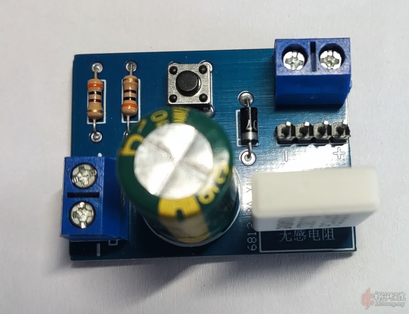

玩电力电子离不开磁性元件,而怎样测试电感就成了个问题,虽然lcr电桥可以轻松测量电感量,但饱和电流就相对比较难测量了,同时实际中还要测量某电流下的电感量;今天楼主开源的就是一个可以测量上述参数的小工具。

实物图:
这个电路的原理也非常简单,运用高中课本上的公式就可以算出电感量,电感两端电压除以电流的变化率;饱和电流的测量就更简单了,只要测量波形的拐点电压,然后用欧姆定律就能算出此时的电流,也就是饱和电流。例如下图,拐点电压为111mV,I=U/R=0.111/0.1=1.11A
IMG_20230330_152115_compressed.jpg IMG_20230330_151018_compressed.jpg IMG_20230330_152141_compressed.jpg
使用方法:标有正负号的端子为电源输入(0~35V),另一个端子连接被测电感,排针连接示波器探头,注意正负,然后按动开关就可以完成测量(示波器设置为普通上升沿触发),其他制作注意事项放在了开源链接里。

只搬运意义有限。
楼主可二次创作将其实用化,例如针对功率应用,设计一款可测量饱和电流达到100A的。

919079
如果要实用至少要提供脉宽任意可调的信号源,需要支持单脉冲、双脉冲和多脉冲,重复频率可调。还需要至少提供一路隔离驱动最好+15V -4V。电流测量就更麻烦一些了,最好用同轴分流器(可以自制)。要大电流是很容易,有足够的母线电容即可,上千安都不是啥问题。
