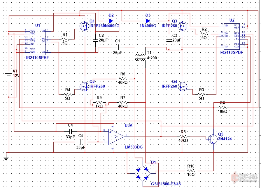

近来流行的逆变方案都是sg3525推挽,本想做一个自己的但无奈没有示波器不能调节开关频率,要寻求一种不同于zvs的不用调节的逆变方案,同时应用软开关减小开关损耗。画这个电路完全兴趣使然,不严谨的地方请大佬指出。
multism14驱动ic只有半桥没有全桥驱动所以用两个ir2110代替,实际中可用hip4082。三极管同样没有s8050所以随便选了一个型号,整流桥也是。
c4和c5两个小电容用于393的初始化,启动时即输出高电平,使用三极管反相使两组桥臂交替开关。而后变压器电压正反馈使其正反馈保持393输出电平不变,直至c1电压达到极大值,电流为0,到达临界状态;c1电压降低时电流反向,使393输出变为低电平,输入电流增大。
我也不知道这应该叫正激还是自激,反正无需预先设定开关频率,谐振电容和漏感可任意取值,有负载时上电自动启振。

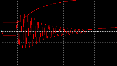

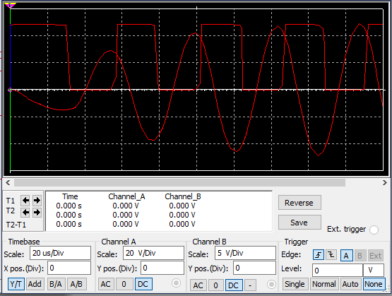

方波是393输出电平,正弦波是c1电压。可能是由于软件中393上升率慢,导致方波相位有所延后,降低谐振频率可以改善。
随着负载电压(电容充电)提高谐振电压会逐渐降低,在输出接近变压器上限12*50=600V之前会自动停振。若启动时有负载电压,则需要c1非常缓慢地升至极大值,然后才能启振。另外可见,由于恒流,负载电压低时变压器效率显著低。
