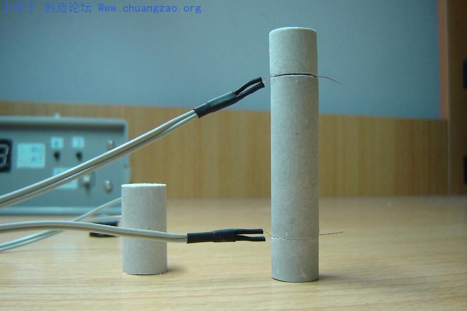

最近又测了一次,由于没有天平所以没有密度数据参考。不过是根据gf8021的方法做的PETN药柱,密度不会太小,大概含有10%的铝粉,外径12mm,被测药柱高40.3mm。我冒着零下十来度的气温到郊外试验,那时药柱估计也降到了零下,引爆以后显示5.5微秒。算为爆速大概是7327m/s
测爆速示意图
