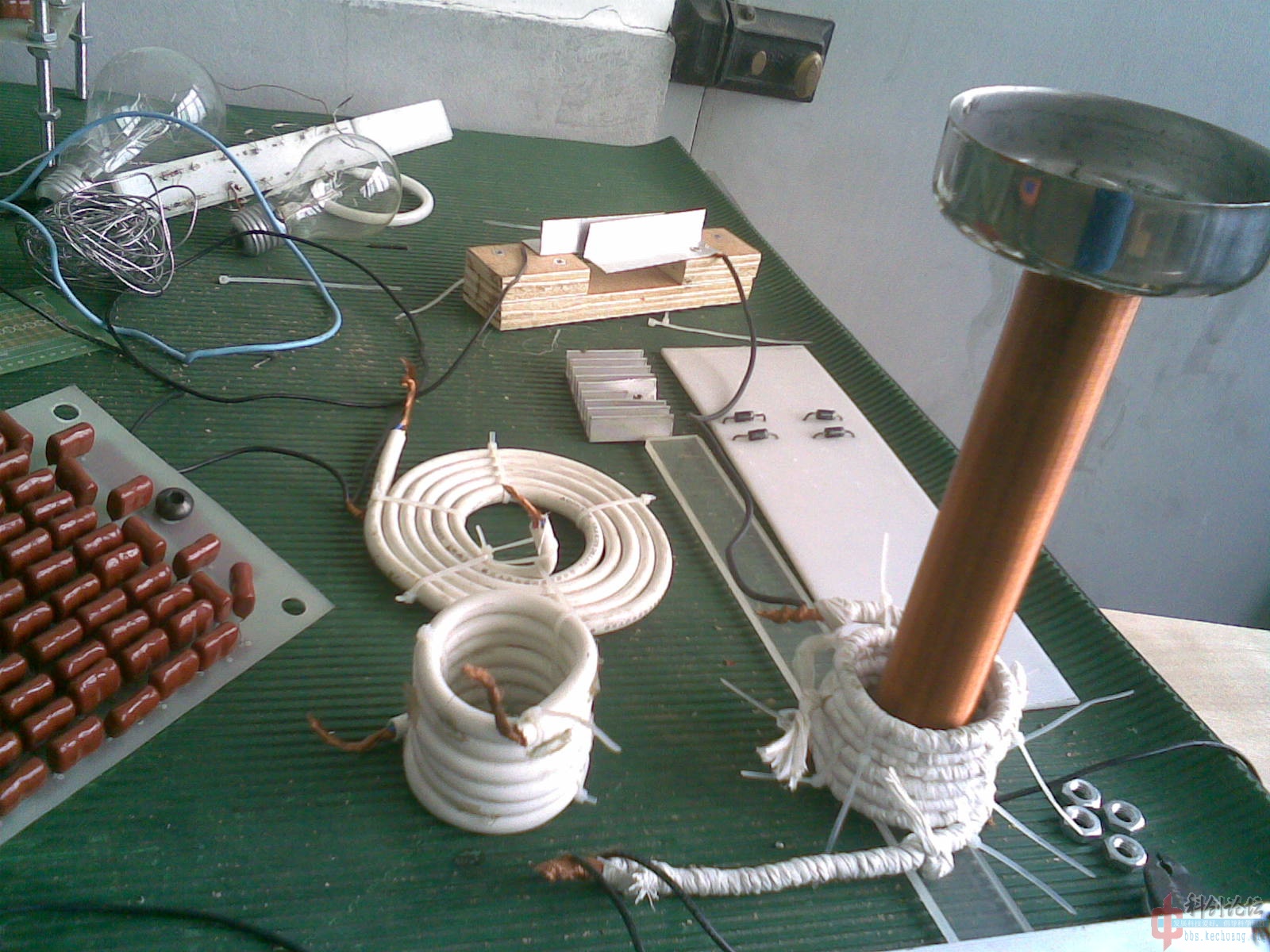

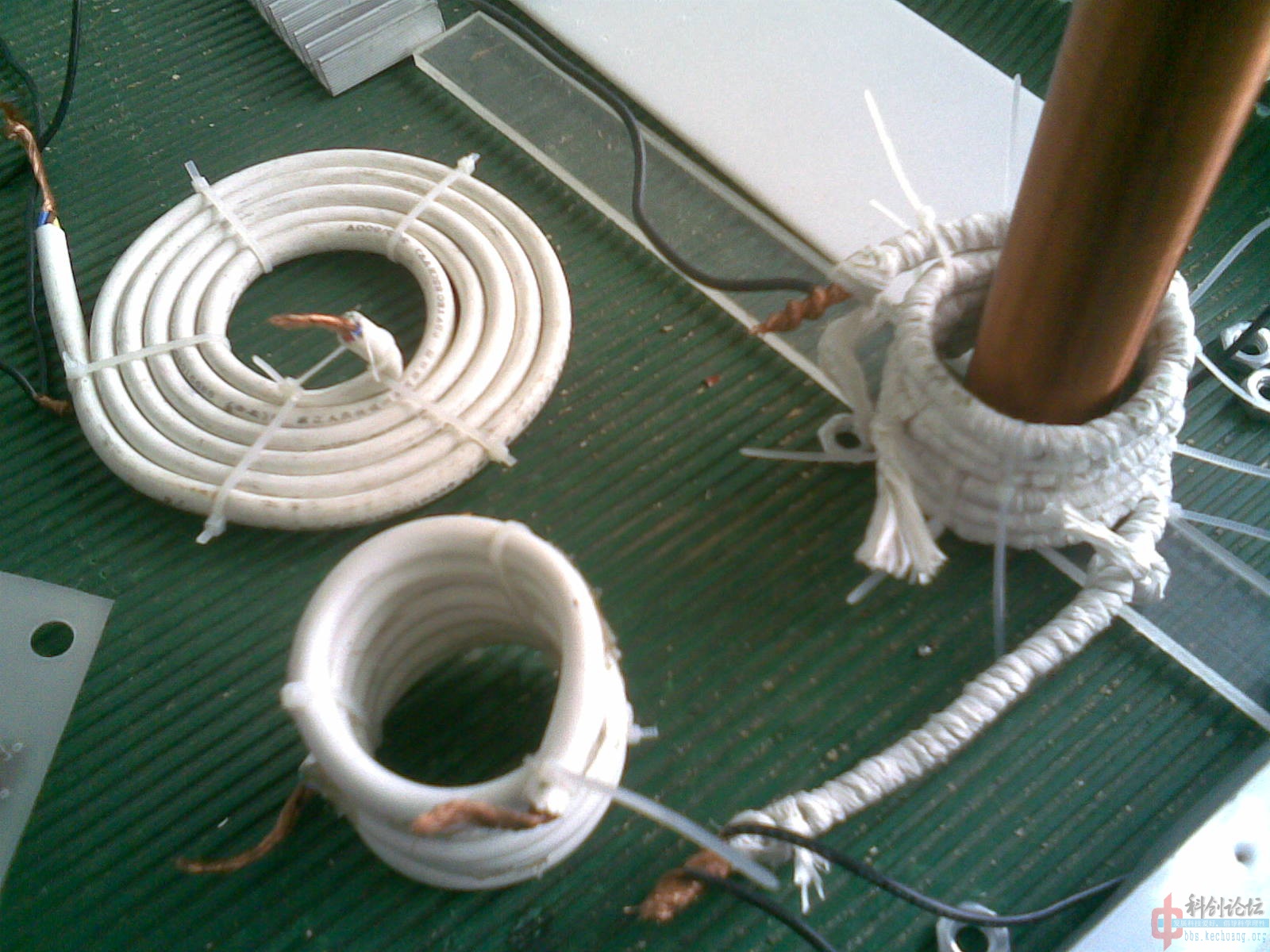

20090926(001).jpg    20090926.jpg 为什么顶端电弧只有1cm呢。。。??电容容量太小?19串四组并,初级线圈两个有皮的,里头是四根直径2.5毫米的铜线搅在一起的,绕了6圈,每圈都有2.5毫米的橡胶间隔,为了试验各种绕法和弧长的关系,我有另起直接把四根铜线取出,困在一起,也是绕了6圈,每层用白带裹上,放电后,效果还是中间那只好。这放电距离为什么这么短呢??那里出错了。。。
