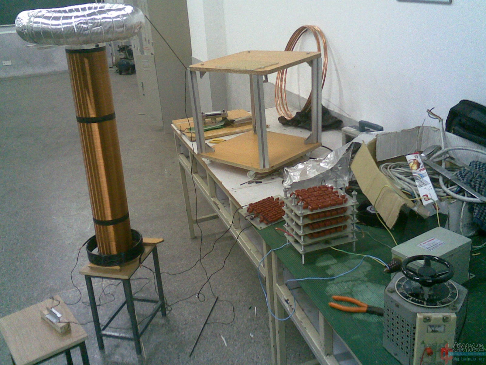

今天又绕了个初级线圈,还有顶环,打算用一板电容驱动实验,但是结果并不理想,顶环只拉出2厘米的弧,这是各项参数:顶环直径10厘米,整个环直径50厘米。次级线圈直径15.5厘米,用0.12的漆包线绕制了3400圈。总绕制高度是94厘米。初级线圈是用10平方的导线制作,直径26厘米,9圈。打火器间隔0.5厘米。电容阵是1000V的串19个并三排。供电电源输出50v给霓虹灯变压器,再整流后输出2250左右电压。系统运行,顶端只打出1.5厘米的弧,请教各位朋友老师怎么回事呢谢谢! 20091010(004).jpg
