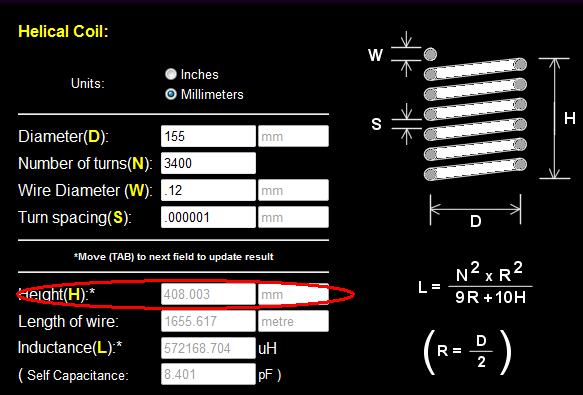

不过有点不对,如果用0.12mm的线绕了3400圈,应该只有40cm的长度,怎么你有94厘米?难道你中间有断开?
还有,最好把初级的绝缘层的厚度和电容的具体参数也发一下,我想算算最佳的线圈比例,也验证一下我的想法对不对
