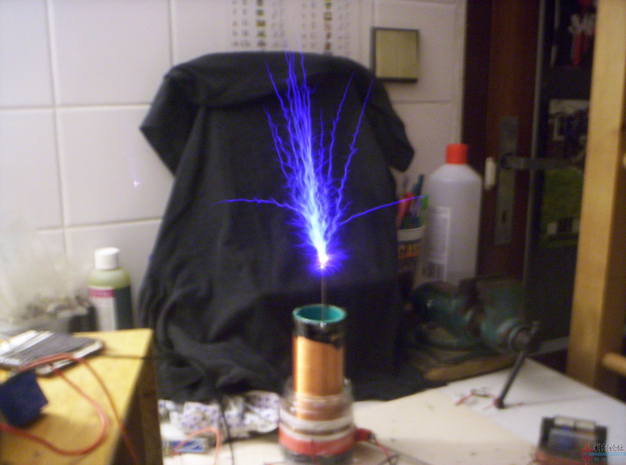

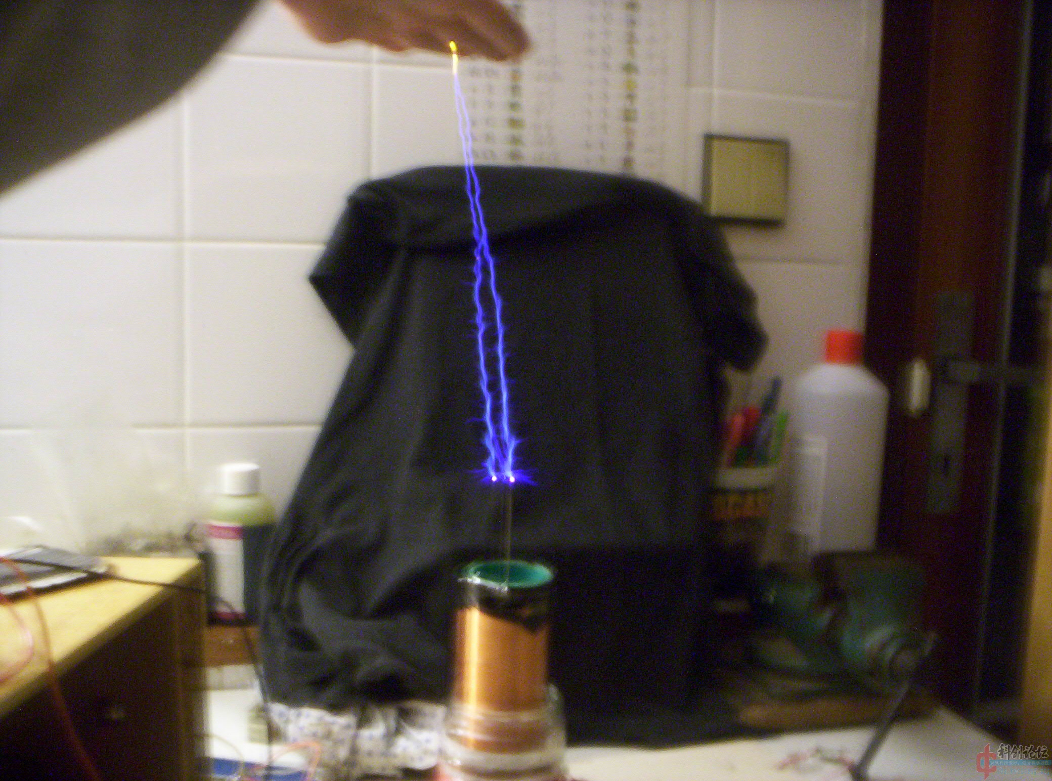

来自日本的推挽式特斯拉线圈(小体积,大输出)
电路和效果图均有,效果不说了,肯定是看的大伙口水流。
电源是110V,功率管用MOS 比较好。

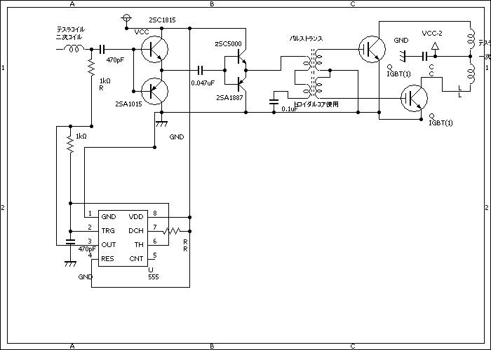

电路简单,555驱动。
电路图:
