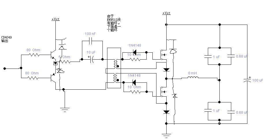

初级电感电感量未知,0mH无意义
