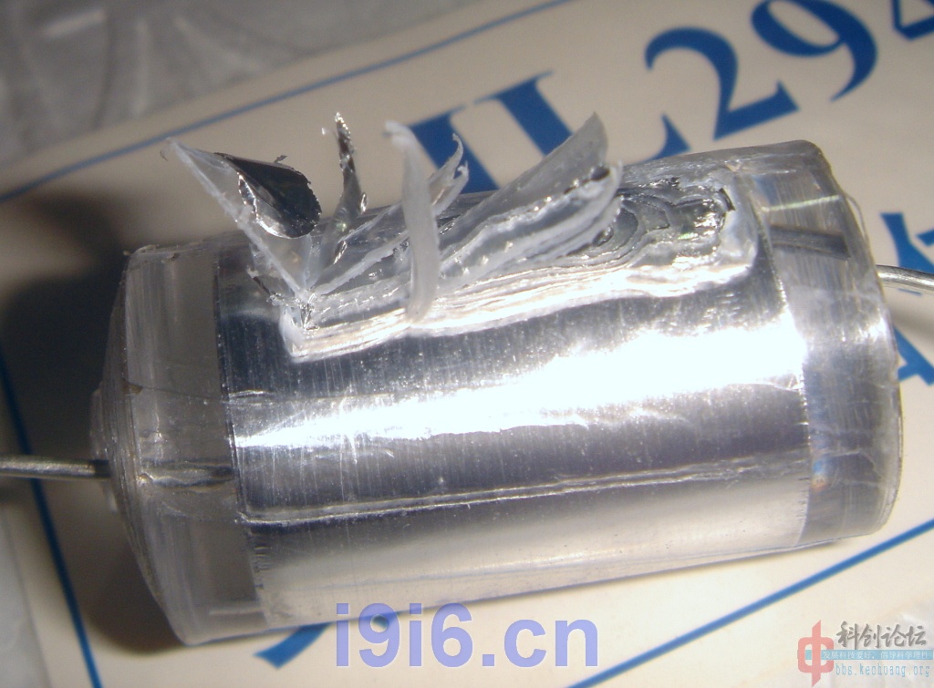

这种也是静电电容,与上面提到的那种结构一样,电极都是从卷膜两头引,与普通薄膜层层引镀相比,ESR,ESL何止大出10倍,拿来玩玩马克思也就算了,它光亮硬朗的外表的确容易米糊人,下图的还带螺栓呢,只可惜其主要目的不是用来过电流,仅仅做为两个电容连接之用,引到螺栓上的电极薄如纸......
拆一个看看内部结构~~~ 铝箔那个厚度.....薄如蝉翼倒算是夸他的....
