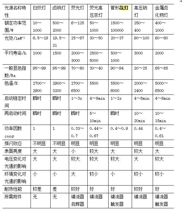

引用第17楼power_rdx于2010-08-07 22:20发表的  :
是最高15000LM(我帖子里说了,最高输出XXXXXX),稳定后只有11000LM。氙灯启动电流要比稳定电流大,比如说我的50W套装,启动电流高达8A,功率接近100W,所以才会有7500LM的亮度。
亮度测量为大致计算,使用照度计测量1米外的照度。测量得峰值照度为800LUX,随着角度逐渐减小到350LUX,由此估算得7500LM。
不解釋.
