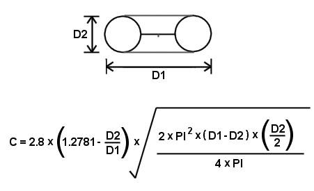

计算环形TOP的电容公式,我还没用过,直接新TOP上来换几下电容就配上了,前两天用钢锅做TOP,是用孤立真空球电容公式简单估算的。 tesla-endcoil.jpg
