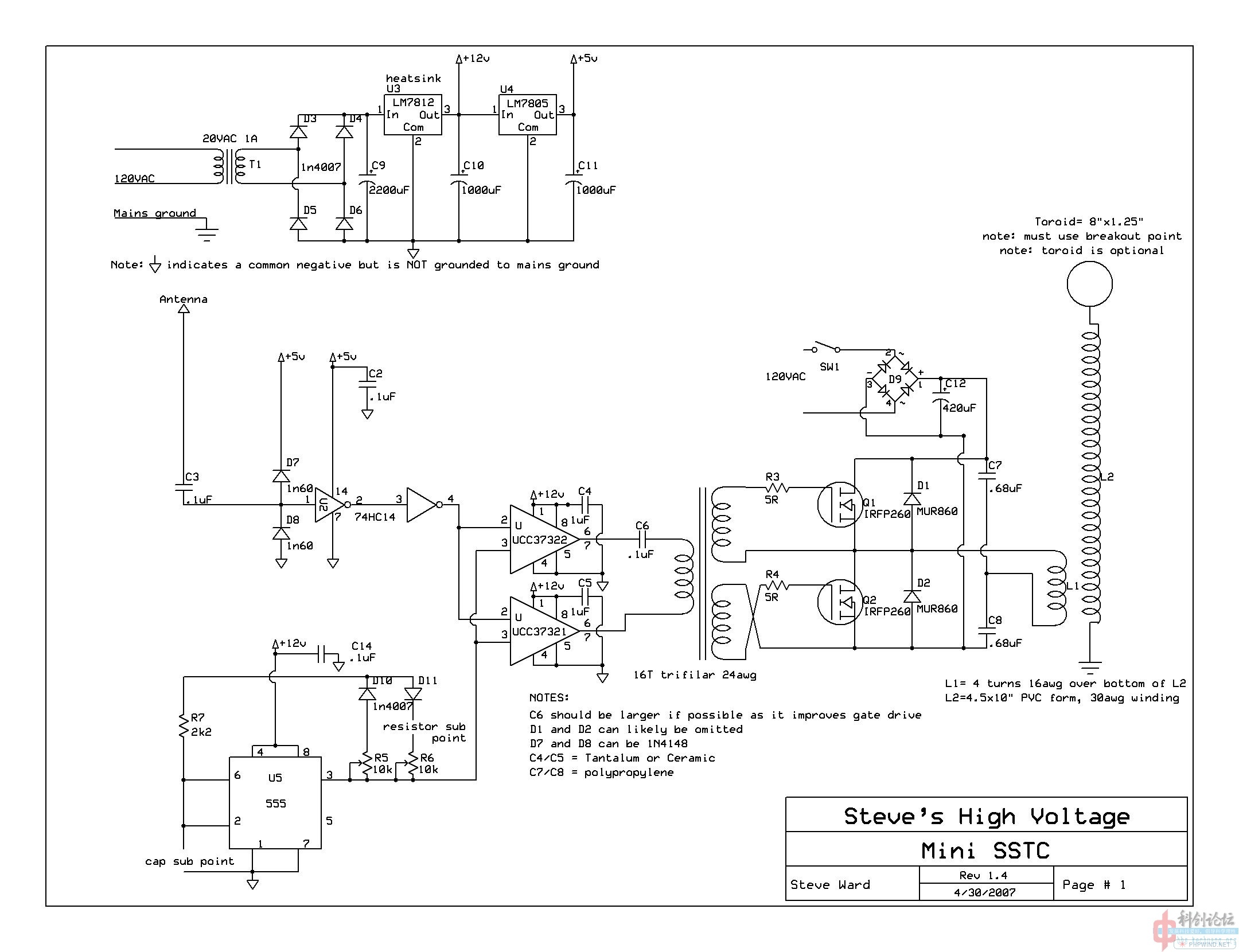

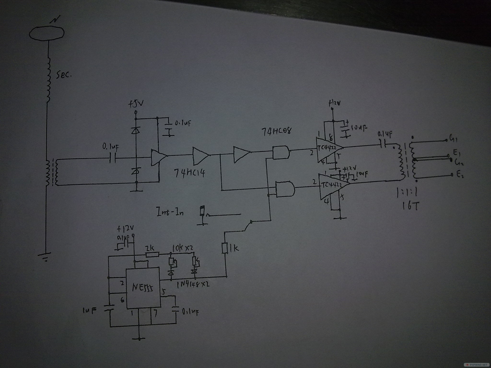

首先感谢Y2K、Joyeep给予的技术支持!
这里我采用的是Steve Ward的miniSSTC电路,由于某些元件在国内不好找,故我对此电路重新设计,下面的两张图分别是Steve的原图和我修改后的电路图:
这里需要说明的是:
1.半桥的桥臂电容我采用了0.33uF安规电容两个并连在一起,同时桥的滤波电解我用两个330uF 200V的串联,因为手头没有合适容量的;
2.灭弧部分的1uF定频电容,我采用了插孔方式插接在电路板上,方便更换(之前用0.1uF的,发现噪音奇大,后来换成了1uF的,降低了灭弧bps,插接就是方便,一拔一插~);
3.这里之所以没有使用天线反馈,本人考虑到其稳定性,所以采用了互感器反馈;
4.桥逆变部分我还在管子DS间加了P6KE440A,GS间加了15V稳压管保护,并且桥两端并联了2uF的安规电容做吸收用;
