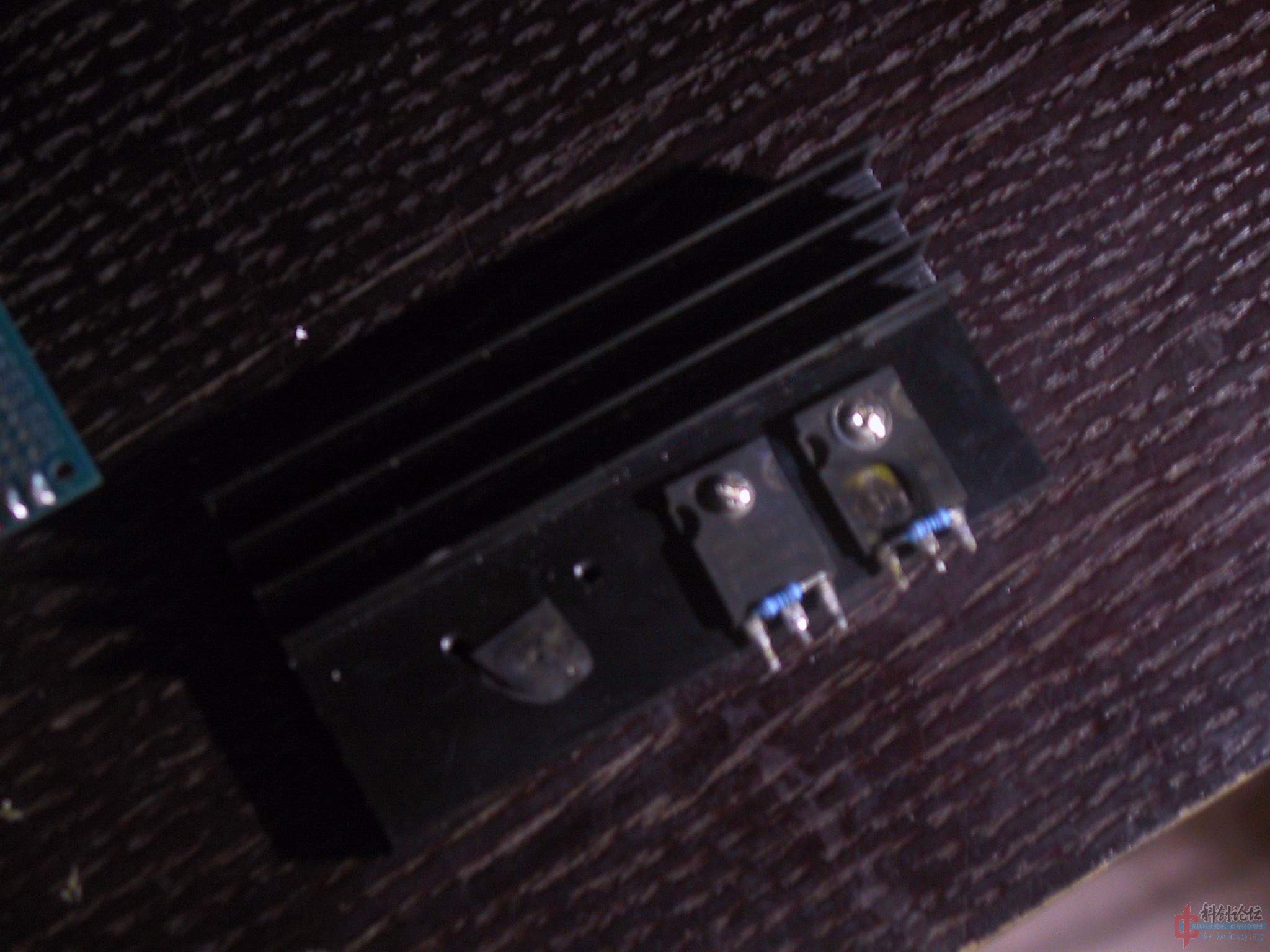

之前一直是调谐好后加压,没有在高压时调整过,一直没问题,即便最高功率工作,功率管也从来不热,今天便想在高压时调调频率试试,看输出会有什么变化。
好吗,还没调一个来回,啪一声响,桥板上冒了点火,升起了点烟,连忙断压去查看,发现桥臂上一个管子炸裂开。想来似乎是高压大电流时调频,相位无法满足ZCS条件,导致:1)因电流超限额应用,无ZCS则损耗太大,瞬间过热损坏;2)切换电流过大,产生高的峰值电压,击穿;当然,只是猜测了。同时发现该桥臂另外一个管子也损坏,结果:炸掉那个断路,这个短路,冒了烟后电路并没有立即停止工作,还有高压输出,原来是一断一短,成了变形半桥了。
补充,今天工作时峰值电流我看到已经超过400A,只是不知那个磁环上绕的电流互感器测试的准确程度,但在调烧前似乎功率管没压力(不热),回头还要再试试它的过流能力。 STA_205.jpg
