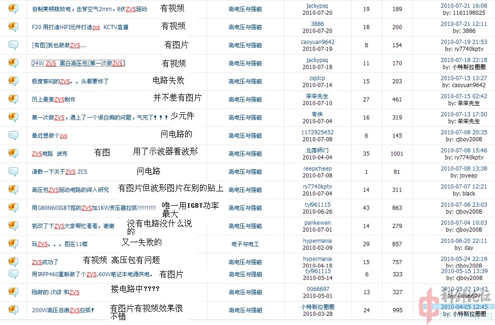

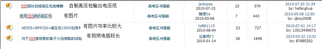

555驱动高压包 VS  用ZVS驱动高压包
QQ截图未命名.jpg 2.jpg   先上图大家看看
图片太大只能压缩发上来,
通过对比发现ZVS 功率 效果 要比555驱动好多了,也容易制作成功,所以制作成的很多.但是唯一不足的就是电压远比555驱动低.555关断是硬关断,所以输出电压要高很多,而ZVS是软关断电压较低
   ZVS要想和555输出一样高电压增加次级和增加输入电压才行.
    所以喜欢玩高压的新手还选择ZVS电路好,容易制做,效果还好
因为ZVS输出电压低所以很不合适用做特斯拉的电源,要通过改动才合适
而NE555驱动高压包输出很合适制作小功率特斯拉线圈
