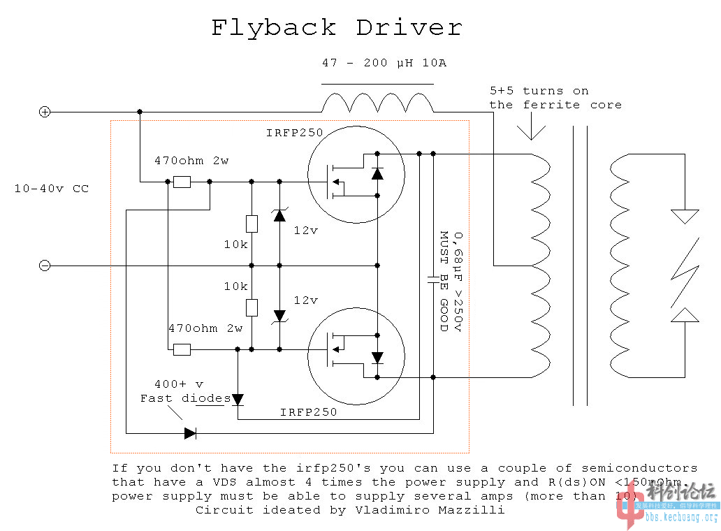

我做了zvs 用的以下电路图。
但不知什么原因,当变压器次级接到一起时就不振了而且两个iprf250都保持在导通状态,
