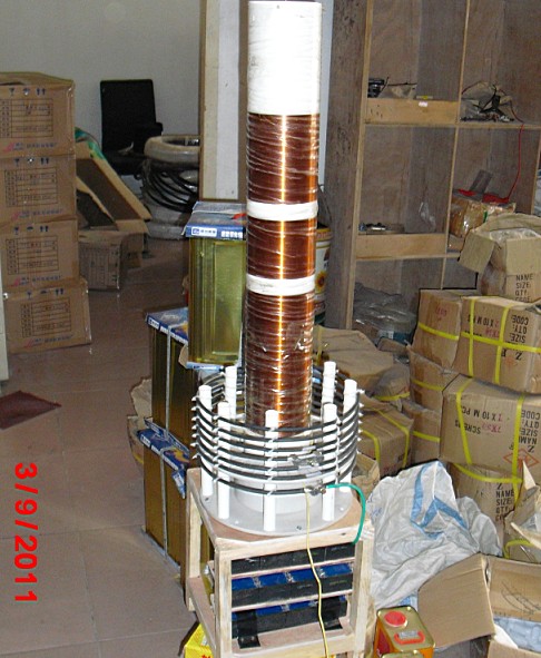

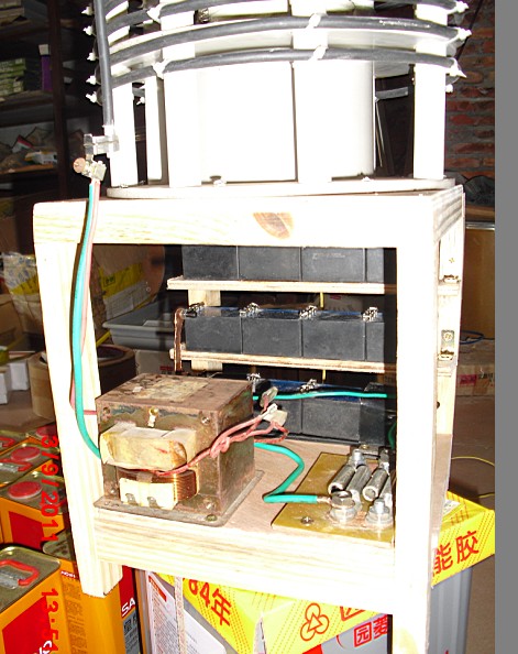

组装后的效果;3uf12个串联,800w微波炉变压器,4个25平方铜鼻做打火器。次级2500圈。
不倍压不整流效果好。[s:274]
       调试中击穿了一组电容做,没击穿前电弧1米
