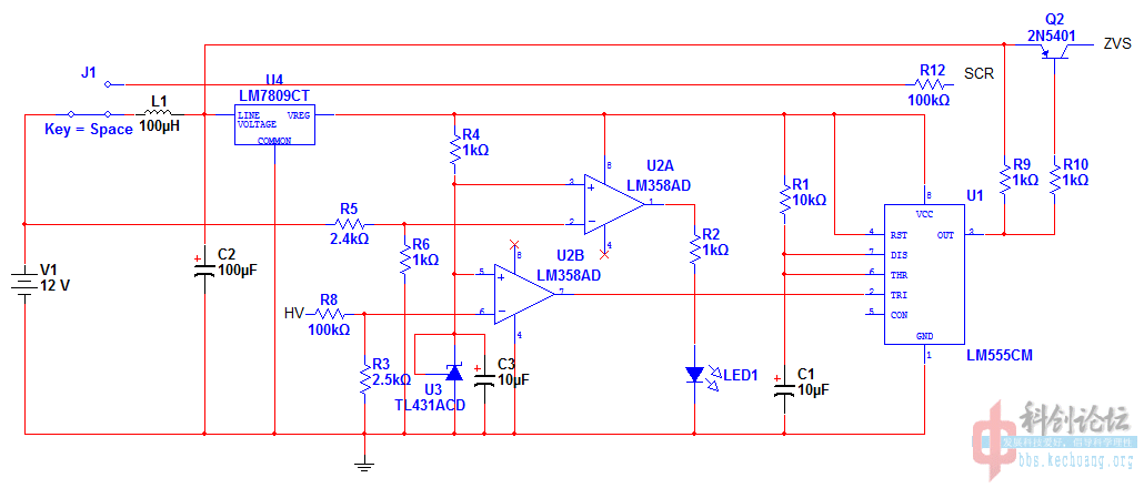

再改了一遍.....把低压禁止升压改为了电池低压指示......
另外U2B在后面电压低时输出高电平,在后面电压高时输出低电平出发555组成的单稳态触发器........
另外5脚悬空会不会不稳定?
