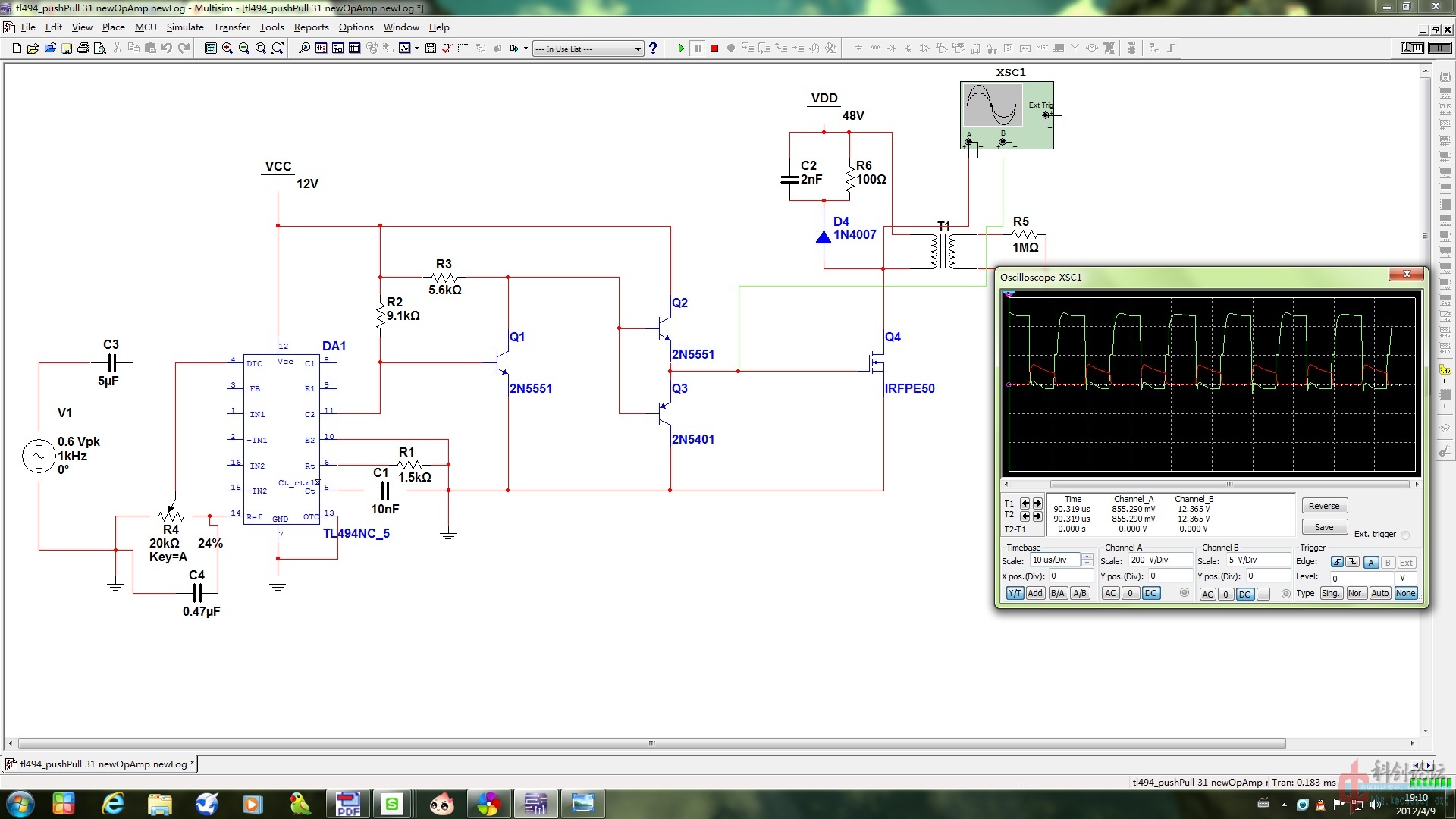

输入单声道的,做两个一样的电路就变成立体声了,估计也能做成7.1啥的吧~~就是功耗比较爽
我用的一楼的图,吸收RC那儿参数是1nf+250Ω,场管和吸收电阻可以烧水,音量开到最大也不够响,而且有听起来像是饱和一样的失真,估计4脚那儿超出范围了,但是音量轻一些的话音质很美,但实在是轻。。。
我是用48V开关电源供电的,发现从24V开始一直到48V电弧没变长,好像功率都被RC吸收了,后来改成RCD吸收,发现似乎电弧更短了一点,而且场管发热有所改善(虽然依旧很烫)但是吸收电阻的散热杯里面的水很快就冒蒸汽了
初级是彩电高压包自绕15T左右,反正就是多芯线绕满
论坛上找到个关于RCD的论文下载,很多参数没法确定所以也算不出来,但是文章说RC时间要大于开关时间,我multisim仿真了一下波形乱七八糟的,倒是直接将RC吸收改成RCD出来的波形很不错~但不知为啥依旧电弧很弱,R和场管很烫
图中的吸收电阻不高兴改了,实际是接了4个2W1k并联
