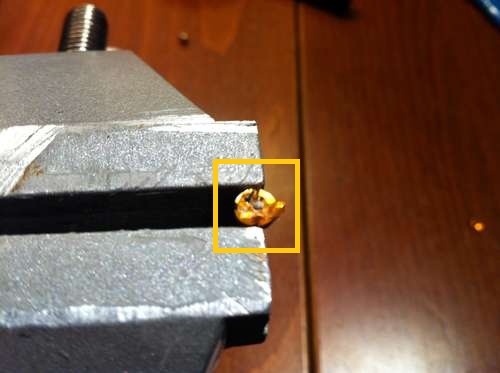

你需要把激光二极管从支架上拆下来。这需要使一点微弱的力道。小心别伤着了激光二极管[/b]

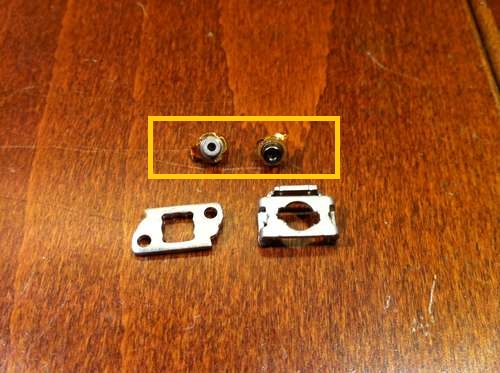

其中一个是红外激光二极管,另一个是我们所需要的红色激光二极管[/b]
[/b]
[/b]
● 当你把两个二极管拆下来以后你一定要小心翼翼。这两个二极管非常小,也非常脆弱。
● 从二极管上去除那一小片连接电路版,然后用两节 7 号电池检查一下红色激光二极管是否健在。

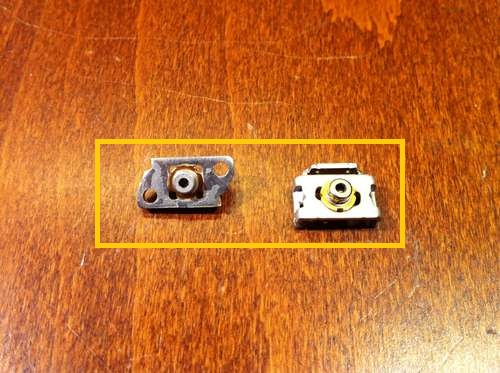

● 既然你已经有了裸奔的二极管,那么就是时候把二极管安装到外壳中了。

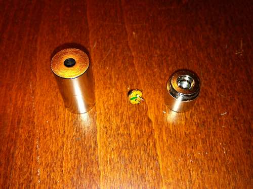

在激光发射器外壳背部的小孔正好可以让二极管的引脚穿过[/b]

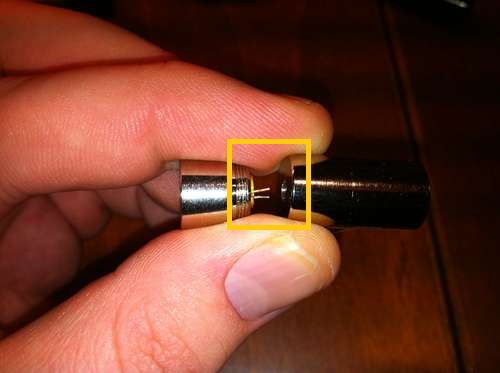

● 把二极管放入外壳中,并用外壳的背面和钳子非常小心地把二极管压入外壳中。
现在二极管已经牢牢地安置在外壳中了[/b]
[/b]
当你完成这一步后,你就驶入了终点前顺畅的直车道了。把导线焊接在正极和负极引脚上
然后把镜头用螺丝拧上,这样你就搞定了。
用一些特富龙胶带把镜头固定到位[/b]
